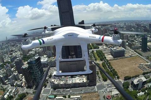

重裝備到

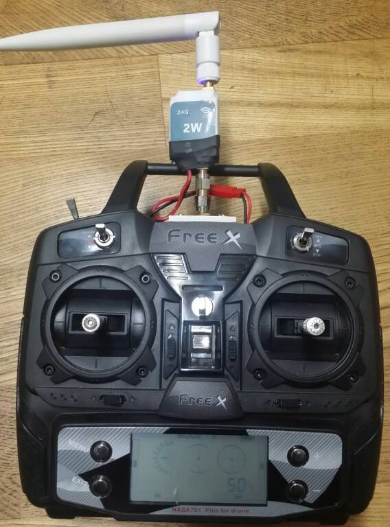

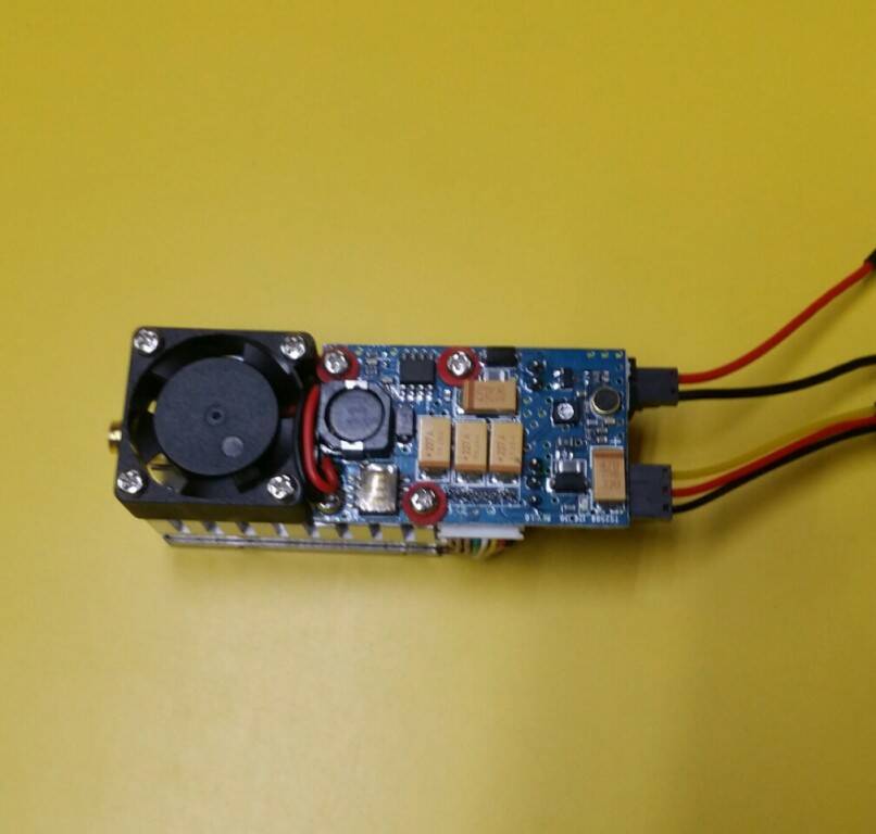

  發表於 2014年10月4日 09:09 PM
这个图传发射会不会太重?1w的么?  詳情 回復 發表於 2014年10月4日 09:22 AM
???  發表於 2014年10月4日 08:53 AM
發表於 2014年10月4日 09:22 AM | 顯示全部樓層
这个图传发射会不会太重?1w的么?
是2w的  詳情 回復 發表於 2014年10月4日 09:54 AM
發表於 2014年10月4日 09:54 AM | 顯示全部樓層
本帖最後由 xz022192 於 2014年10月4日 10:01 AM 編輯
sdcam 發表於 2014年10月4日 09:22 AM
这个图传发射会不会太重?1w的么?
是2w的,控也改2w
uki
  發表於 2014年11月16日 11:30 AM
xz022192大大 遙控訊號那麼強是想將小福飛超過 4 公里做準備 .  詳情 回復 發表於 2014年10月4日 09:19 PM

發表於 2014年10月4日 04:08 PM | 顯示全部樓層
最不想發生的事還是發生了,各位應該知道我所指何事.
地點高雄新光碼頭,約十點多天氣晴時有雲.各校正均有做GPS閃燈5分鐘以上.機上配備小型攝影機5.8g圖傳.
起飛後切GPS及失控自返,然後就一直爬升中間有停一下再升,約比85大樓還高時想停下來旋轉拍攝發現已經無法控制.切姿態無效後切自返也無效看螢幕似乎越飛越高穿雲了,沒多久畫面消失.等了許久沒看到天空有墜落物下來,騎車附近找看看沒發現,目前可確定控是正常且有電的.
這架飛了三個多月,大概超過150架次以上.再見了我的第一架四軸!
