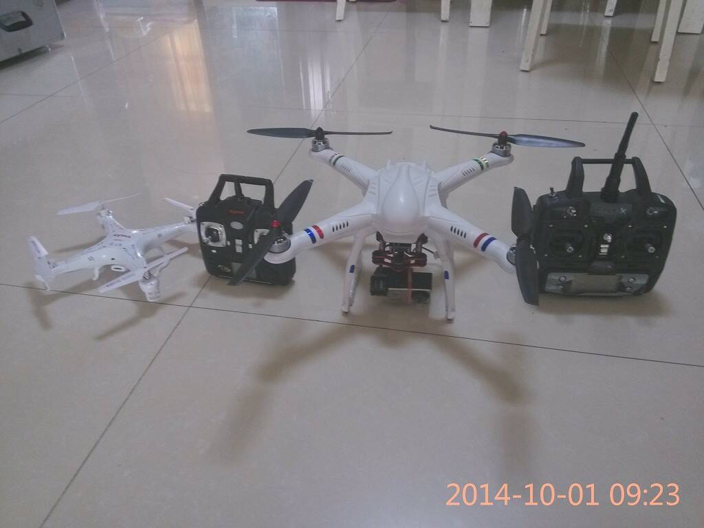

發表於 2014年10月2日 03:25 PM | 顯示全部樓層
本帖最後由 sdcam 於 2014年10月2日 03:31 PM 編輯
一大一小两个好朋友。
我还是喜欢穿着衣服的飞行器,所以不太喜欢那些F450还有折叠机架。

一大一小 剛好跟我一樣 不過小的那台一去戶外就不受控 風一吹就跑了  詳情 回復 發表於 2014年10月3日 12:14 PM
