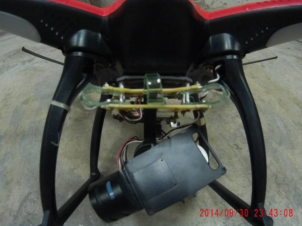

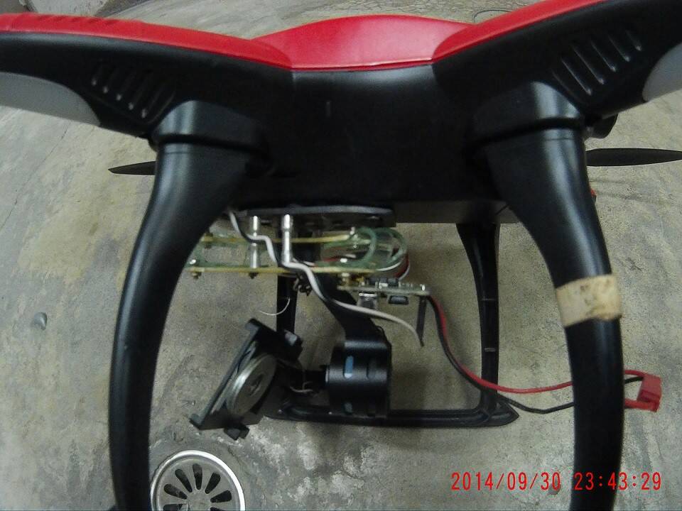

分享DIY亂搞研究所的6片式軟性PVC減震架
uki
  發表於 2014年11月16日 12:14 PM
  發表於 2014年10月1日 01:06 AM
lsb大大 厲害厲害連雲台控制板都改到後面 , 把雲台和飛機的距離縮短 , 減少飛行時飛機對雲台的震動 , 又不用墊高腳架 , 很實用的方法 .  詳情 回復 發表於 2014年10月1日 01:05 AM
發表於 2014年10月1日 01:05 AM | 顯示全部樓層
lsb1575 發表於 2014年10月1日 12:00 AM

本帖最後由 sdcam 於 2014年10月2日 10:22 AM 編輯
2014_1001_121355_001
FreeX挂载六颗球云台SJ4000+测试视频
时间 2014 国庆节 中午
地点 山东·淄博·张店区·火炬公园
天气 9-23摄氏度 少云 北风1级
周围干扰源 无
抖动特别厉害,在一百米左右又一次出现了短时失控状态,遥控器打左转右转都没反应,幸好只有十几秒…而且从画面看有不定时的抽动…
http://v.youku.com/v_show/id_XNzk0OTE4MzU2.html?x
uki
S大大 在操控時動作可以再柔一點慢一點 .  發表於 2014年10月2日 10:05 PM
看起來像150公尺牆,從工廠回來應該幫你設150/50,你電腦看一下吧  詳情 回復 發表於 2014年10月2日 11:46 AM
飛行時控的發射天線建議向右或向左折90度 這樣比較沒有訊號死角!! 原廠6顆球減震比較適合無風柔飛方式 建議可參考STAR大的4角落橡皮筋綁緊法 或 j 大 用D牌減震球塑膠扣緊釘加壓法 就可改善影像小抖動的情形!!  詳情 回復 發表於 2014年10月2日 10:44 AM
發表於 2014年10月2日 10:44 AM | 顯示全部樓層
sdcam 發表於 2014年10月2日 10:20 AM
时间 2014 国庆节 中午
這樣比較沒有訊號死角!!
原廠6顆球減震比較適合無風柔飛方式
就可改善影像小抖動的情形!!
  發表於 2014年10月2日 08:46 PM
谢L大指点,不过在近距离100米就出现死角,有点想不通,我的司马X5C玩具四轴都没出现过这种情况呢。还有一点请教L大,我记得之前FreeX通电自检声音是1234,现在返厂回来后,成了123--4,3和4之间停顿有接近半秒多,请  詳情 回復 發表於 2014年10月2日 11:02 AM
