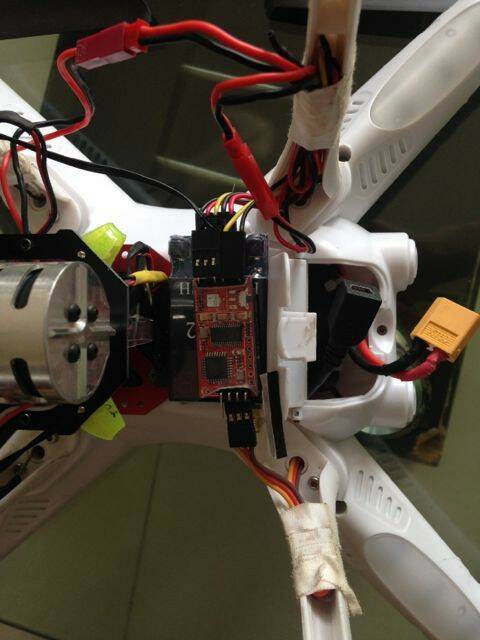

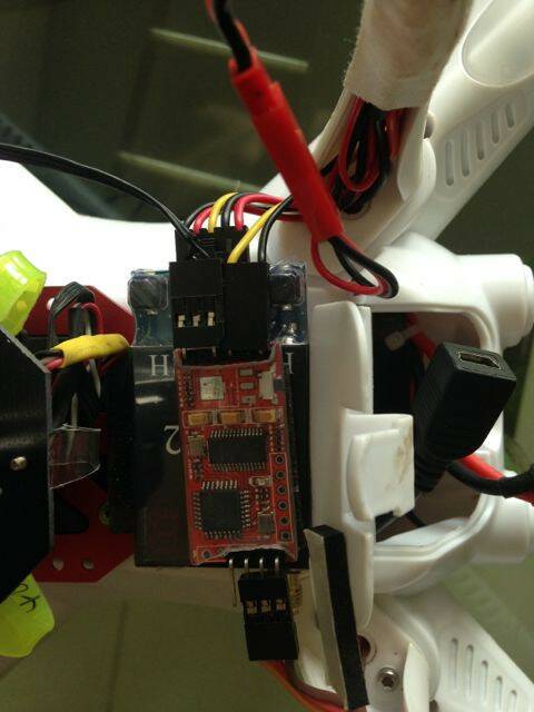

osd來自飛控的5v輸入,一邊接入5.8g,一邊接camera 的av輸出
機板上有個小按鈕,是復位設計,整體應該是簡單.
