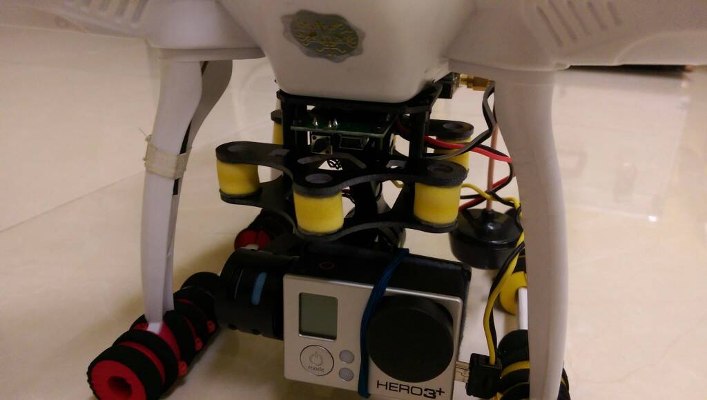

發表於 2014年9月28日 11:50 PM | 顯示全部樓層
magichk 發表於 2014年9月27日 05:29 PM
燒馬達前的兩次飛行。
穩定度還不錯喔!是原來雲台碳纖六顆避震球嗎?
我的影片,還是會抖動,換個自製"避震球"不知效果會如何?

羅大,不是了,是從台灣買來的DIY PVC 云台架。但是PVC像太柔軟,以致上下板貼在一起,影響效果不如理想。  詳情 回復 發表於 2014年9月29日 02:36 AM
羅大大 小弟也是用六球避震雲台 , 膠釘只有用在四個角落做壓縮 , 至於壓縮多少也是試了好幾次才感到滿意 , 如果 羅大大 想試記得要買大疆有附避震球的那一組 , 因為裡面附的膠釘心是粗的 ,大疆有賣另一種膠釘心是細  詳情 回復 發表於 2014年9月29日 01:51 AM

發表於 2014年9月29日 01:51 AM | 顯示全部樓層
羅振益 發表於 2014年9月28日 11:50 PM
羅大大  小弟也是用六球避震雲台 , 膠釘只有用在四個角落做壓縮 , 至於壓縮多少也是試了好幾次才感到滿意 , 如果 羅大大 想試記得要買大疆有附避震球的那一組 , 因為裡面附的膠釘心是粗的 ,大疆有賣另一種膠釘心是細的記得不要買錯了 , 小弟在 4036樓的影片就是避震球壓縮試過後所拍的 , 感覺還不錯請你參考看看 .
謝謝哦!真的要來試試...  發表於 2014年9月29日 08:26 AM
