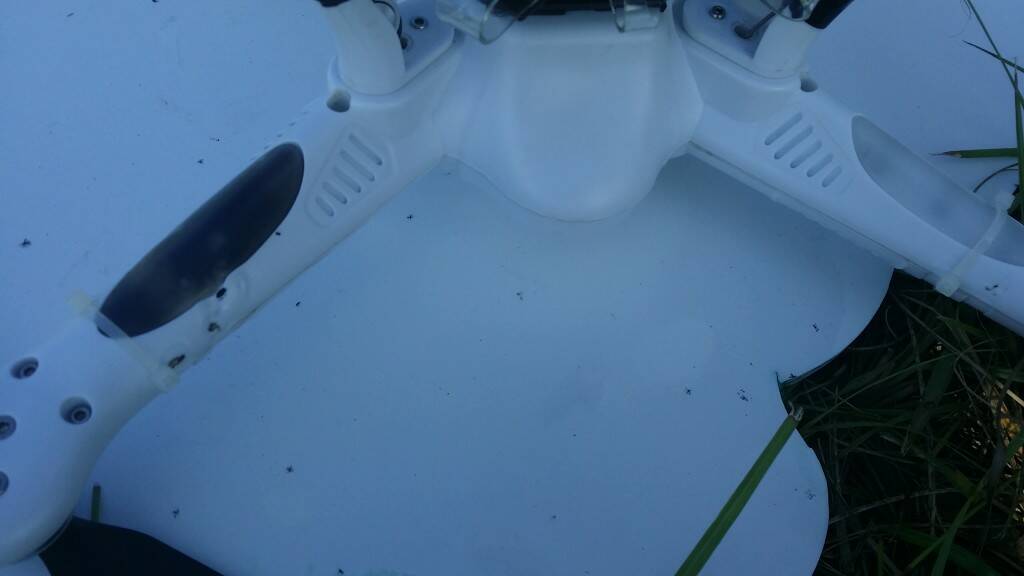

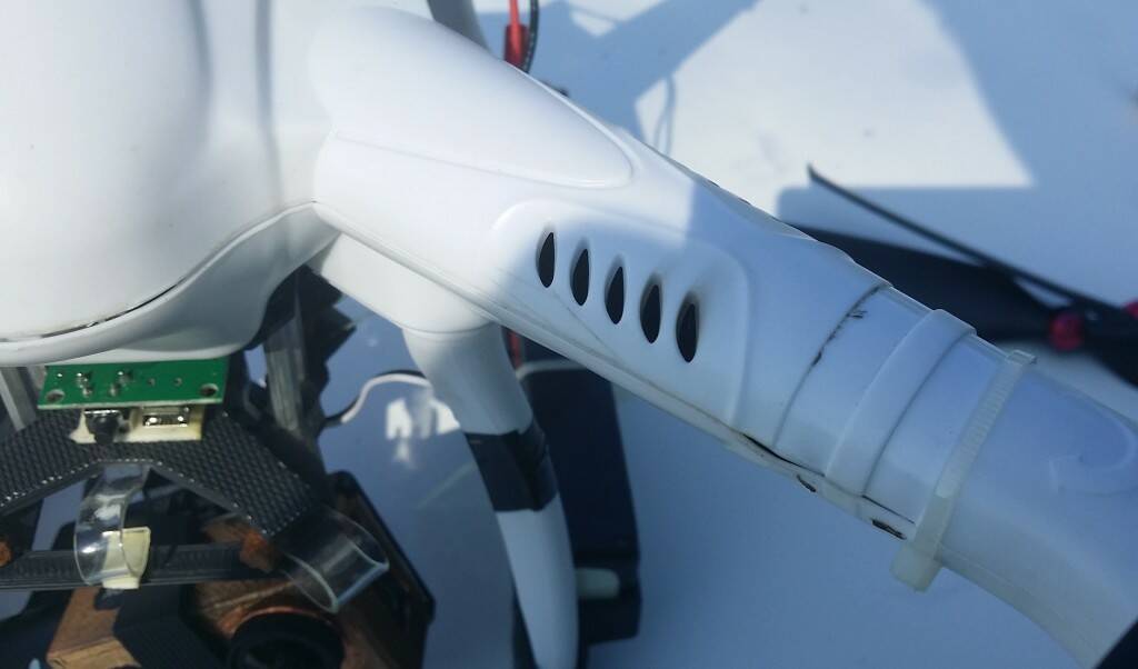

馬達冒煙
本帖最後由 magichk 於 2014年9月27日 07:06 PM 編輯
SKY大,終於提控了。今天已飛兩輪,一切正常。接雙原裝電(2700 X 2),開機沒有異樣。接云台,即燒了云台板。檢驗無發現,不接云台線,準備起飛,起動馬達,見各翼有不正常轉動,立刻關馬達,可以停止翼動了。不過一個馬達冒煙,見臂亦有熔毀。初步故計飛控也必報銷了。

這情形應該是馬達漆泡線有短路,造成電調負荷過大燒毀 燒毀電調飛控應該不會受損!!  詳情 回復 發表於 2014年9月27日 11:35 AM

magichk 發表於 2014年9月27日 11:19 AM
SKY大,終於提控了。今天已飛兩輪,一切正常。接雙原裝電(2700 X 2),開機沒有異樣。接云台,即燒了云台 ...
燒毀電調飛控應該不會受損,換馬達與電調就可修復!!
想請問,我的Free x開機後跟相片中一樣位置會發熱是否有問題  詳情 回復 發表於 2014年9月27日 07:41 PM

剛巧初次接駁雙電便遇上?接上兩電飛已讓馬達休息了約十分鐘。  詳情 回復 發表於 2014年9月27日 12:02 PM

發表於 2014年9月27日 12:02 PM | 顯示全部樓層
lsb1575 發表於 2014年9月27日 11:35 AM
燒毀電調飛控應該不會受損,換馬達與電調就可修復!! ...
檢查了小F,一個馬達連電變,上下殼須更改。  詳情 回復 發表於 2014年10月3日 10:06 PM
