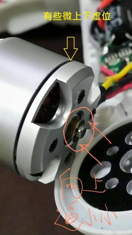

magichk 發表於 2014年9月19日 02:39 AM
謝S大大,小弟先停飛,待檢查完再低飛測試。到時再煩大大幫忙指點。
馬達問題還好,不是馬達.
是一軸上下蓋未鎖好,只靠下蓋的硬度,因為偏軟,成為飛控很大的負擔,尤其瞬間力道,要飛控快速反應時
左邊是不動堅固的。但是只微微的。去除馬達螺絲,見馬達底的半圓鎖扣位置可向馬達方向逼上小小,它便實了。未知是否主因。請諒描述不達意,望見圖可賜教。  詳情 回復 發表於 2014年9月19日 01:32 PM

發表於 2014年9月19日 01:32 PM | 顯示全部樓層
本帖最後由 magichk 於 2014年9月19日 01:53 PM 編輯
skyartec 發表於 2014年9月19日 12:37 PM
馬達問題還好,不是馬達.
是一軸上下蓋未鎖好,只靠下蓋的硬度,因為偏軟,成為飛控很大的負擔,尤其瞬間力道 ...
S大。對不起。台語不太明。你回應說馬達那部分不知何解。請再指教。
我檢查發現左邊是不動堅固的。右前後馬達何上下動小小小。但是只微微的。去除馬達螺絲,見馬達底的半圓鎖扣位置可向馬達方向逼上小小,它便實了。未知是否主因。請諒描述不達意,望見圖可賜教。
uki
  發表於 2014年11月16日 12:33 PM
是啊。另外上蓋亦見螺絲比較鬆。已立即上實。待測試飛行。  詳情 回復 發表於 2014年9月19日 01:57 PM
