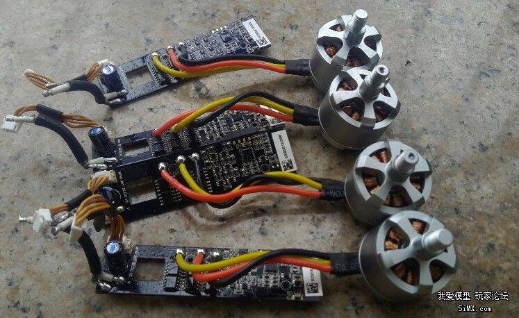

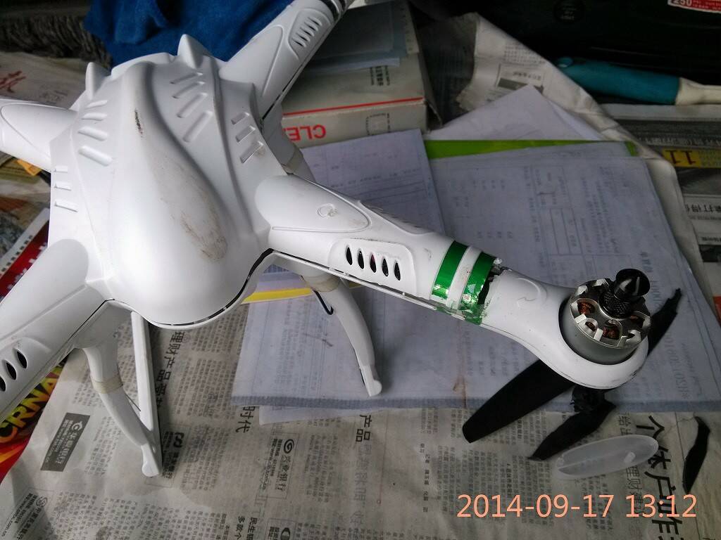

不过感觉厂家真的应该解决一下电调的品控问题了,目前出现电调故障在论坛提出的有好几个了,而且这次炸机后,因为摔断一个机臂上盖,可以看到电调的样子,感觉电调做工有点粗,以前拆过大疆精灵,它的电调都是喷涂过防水漆的,做工好很多。
这是炸鸡后的惨状,从断裂的口可以看到电调的样子。
再看一下一个福友拆的FreeX电调的样子(他也是大陆的飞友,他的机子是从淘宝买的,不是官方途径)
下面是大疆精灵的电调
这是大疆精灵的电调。
