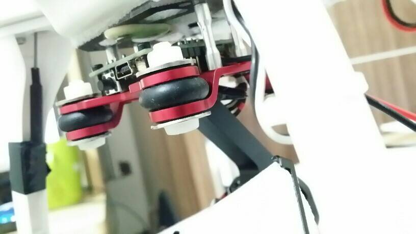

發表於 2014年9月17日 06:04 PM | 顯示全部樓層
是橫滾GAIN數低了嗎?
本帖最後由 magichk 於 2014年9月17日 06:30 PM 編輯
請問各大大,片中震盪,算是果凍嗎?是橫滾GAIN數低了嗎?
uki
  發表於 2014年11月16日 12:39 PM
這沒裝雲台吧,看起是震動非果凍  發表於 2014年9月18日 09:43 AM
正想大大指点,針对此震动,是否認為横滾gain 加大可以吗?  詳情 回復 發表於 2014年9月17日 07:01 PM
震動太明顯,請先解決震動,再來看是否有果凍現象!  發表於 2014年9月17日 06:55 PM
感覺離地面太近了?升至5公尺再試試!!!  詳情 回復 發表於 2014年9月17日 06:36 PM
發表於 2014年9月17日 06:36 PM | 顯示全部樓層
magichk 發表於 2014年9月17日 06:04 PM
發表於 2014年9月17日 07:01 PM | 顯示全部樓層
是橫滾GAIN數低了嗎?
本帖最後由 magichk 於 2014年9月17日 07:40 PM 編輯
uki
STAR大 可教授簡單方法嗎?  詳情 回復 發表於 2014年9月17日 09:15 PM
我個人不建議用塑膠螺絲固定,感覺被完全限制住!  發表於 2014年9月17日 08:29 PM
可再調硬一點試試看!!  詳情 回復 發表於 2014年9月17日 08:15 PM
