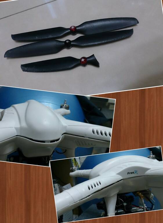

發表於 2014年9月14日 07:02 AM | 顯示全部樓層
我也吃炸機了
昨天(2014/09/13 六)去了南投
很開心的拍了這兩段影片 (技術很差.不過應該還符合報名資格吧)
內湖國小
集集水壩
就在第二段的同地點.換完電池要起飛拍第三趟.
一切GPS就失控了.拉也拉不動...直直奔向溪邊......的建築工地.撞上去.
確認掉到"地面"之後.我持續關馬達.關了十幾秒才關掉.這部分有點怪
不過還好沒直接拜河神.趕快跑過去撿回.
慘狀如下
一整個正面變超邪惡的...囧.
今天來好好檢查一下吧
uki
  發表於 2014年11月16日 12:45 PM
我第三趟(失控那次)沒有做SOP 只看到GSP開始閃就衝了...這有可能是原因 不過失控中無法拉回.以及落地後關馬達關了十幾秒才停止 這點是我覺得比較無法理解的. (另外回復大大.我的攝影機不是GOPRO也不是SJ4000. 所以  詳情 回復 發表於 2014年9月15日 08:46 AM
大嘴张开,像大白鲨了。分析出来炸机原因了嘛?  發表於 2014年9月14日 09:53 PM
大大的云台水平向了右,未有調校?飛前SOP做好了嗎?見你像加上降落架?  發表於 2014年9月14日 11:03 AM
  發表於 2014年9月14日 10:33 AM
發表於 2014年9月14日 09:29 AM | 顯示全部樓層
dena 發表於 2014年9月14日 07:02 AM
我也吃炸機了
不管同一地點的第幾趟,起飛到一定高度切gps時,手必需還要停留在遙控的撥桿上,防止gps假訊號爆走
能在第一時間切回姿態救機。
怪異,如果發射機沒壞,正常一切回姿態模式,應可避免GPS爆走啊,之前泉速測試時,一直強調全時介入,也就是就算在GPS模式,發射機搖桿只要動到CH1~CH4,都能解除GPS啊!   發表於 2014年9月14日 06:37 PM
報告.有切了.拉不回來...落地後也關不了馬達  發表於 2014年9月14日 11:37 AM
