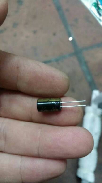

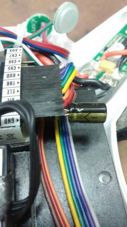

 樓主| 發表於 2014年9月13日 02:06 AM | 顯示全部樓層
skyartec 發表於 2014年9月13日 12:16 AM
boss大在松園的影片小弟收起來了,雖然您沒說,但小弟也確實轉訴問題與工程師商量
其實還有一位玩車車的j ...
在飛歐那裡,接電時會有突波問題的提供這含電容排插給換,有沒有效,小弟目前沒有確實的證據
但只要我們有疑問的,先處理再說
至於8月以後購買的,主控上已經增大電容,就不需使用
