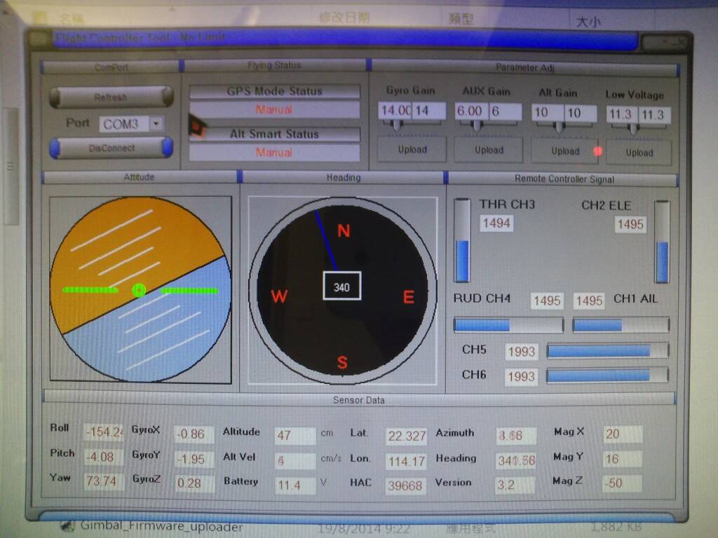

  • 还有一点要確認的是,新灌程序真的要在戶外做磁力计校正,是否也是如此顯示-50
  • S大, 已再試刷V32版本了, 也試過反轉機體, Z仍是-50, 怎麼辦?

    這是v2電腦軟件,可以用v1電腦軟件直接看看是否還是,以前你是用什麼程序的?有沒有z軸測試過  詳情 回復 發表於 2014年9月13日 12:21 AM

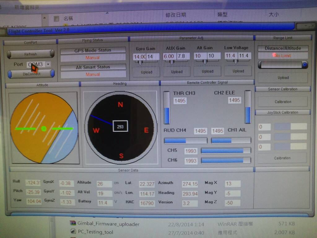

    剛用了v1檢測, 你看, Z-50仍是不變, 以前是用 飛控板1000m/1000m遙控固件0627  詳情 回復 發表於 2014年9月13日 12:32 AM

    我的以前是0,1,-1。更換了新指南針OK了。新V3.3 upgrade 時不知何故又是 -50,再重 upgrade 現正常了。  發表於 2014年9月13日 12:39 AM

    所以,r大您以前是沒有檢查過的,您要換陀螺儀了
    香港m大是記憶以前的資訊,沒有校正,都是以前的資料

    可能是啊。但係更換了那零件後,只是在 upgrade 去V3.3時出現了一次不正常數據。再重 upgrade 和在外校準一次便OK了。飛行亦覺正常,只是云台(片)仍舊果凍和小震。   發表於 2014年9月13日 12:49 AM
