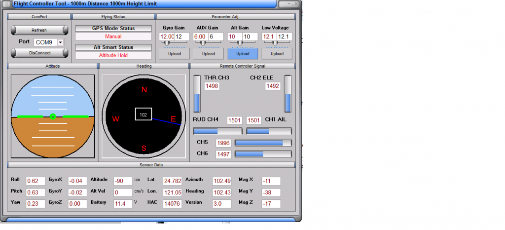

以最早之前的無雲台版本(韌體一樣是原廠設定),只要有風,在硬地下降落,翻倒的機會有點高,但現在的韌體,加上裝上雲台後,我的經驗只翻倒一次(有側風),或許可建議原廠在氣壓計外,包覆一層海綿,讓氣壓計不會那麼靈敏,也或許可從飛控著手,修改數據。我目前數據是12/6/10/12.1(右上角)。
目前我只要改了數據,我都會截圖,以便飛行時做參考,畢竟這台不太像柔和的空拍機,比較像運動取向的戰鬥機,如要空拍,手動細微修正要多練習,尤其飛行時的轉彎,常常下來看影片,我都會問自己,為何方向舵打那麼大?我想最主要的還是我都是目視飛行,地上往空中看的動作都被縮小了。原廠趕緊出OSD與5.8G圖傳吧,我錢都準備好了。

谢谢F大提供截图,低电压告警设置12.1是不是有点高了?
我本身有裝低電壓警報器,10.8V會大叫,只要環境不太吵,只要飛機在附近100米,都聽得到低電壓鳴叫聲。  發表於 2014年9月12日 06:59 AM
因為有時要夜航,停在空中完全沒燈(後方飛控燈與GPS燈有時看不見),只好將低電壓設定12V以上,就算停在空中也會閃燈,目標就很明顯了。   發表於 2014年9月12日 06:58 AM

謝謝F大,不知道簡體中文您看的習慣不習慣,我還是從輸入法改成繁體吧,為了您看方便,您說的低電壓警報器是不是就是我們對岸俗稱的BB響?可以插到電池平衡充電口,循環顯示1S和3S的電壓?可以有按鈕設定告警電壓值?淘寶上大概10元人民幣之內那種?扣上電池蓋那個平衡充電線會不會被擠到?我以前用APM的時候是用的F450機架,不存在這個問題,直接插上就行的。
您說的低電壓設定12V用來夜航看閃燈確實是個創新應用,呵呵。
現在我對四個機臂上的指示燈定義不是很明白,只是發現好像推油門的時候會閃,不清楚具體是怎麼定義的。F大可否賜教,非常感謝.
沒關係,用簡體也行,只要用語看得懂意思,應該都OK。沒錯,就是那種1S--8S雙喇叭的BB CALL (台灣約賣100元),我是將線放機體內,本體直接掛腳架上(方便看電壓),飛的時候一樣可以關上電池艙門。其實您慢慢從第一頁  詳情 回復 發表於 2014年9月12日 11:27 AM
歡迎加入小福家族!!! 四隻腳的燈原廠設定是只要油門有升降動作與電壓過低於設定值時就會閃亮!!! 只是亮度稍嫌不足,夜間夠用就是!  詳情 回復 發表於 2014年9月12日 09:22 AM
