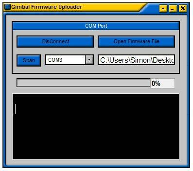

請問S大,云台upload 無反應,測試可看狀態,但是用uploader上載2.41 或者 較舊版本都無反應。

Understood, thanks.  詳情 回復 發表於 2014年9月10日 04:37 PM
按鈕不是usb上的,是雲台控制板上的.做法跟飛控更新一致  發表於 2014年9月10日 02:44 PM
