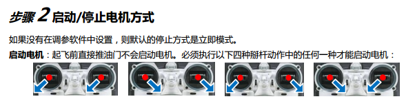

發表於 2014年9月8日 11:26 PM | 顯示全部樓層
forever 發表於 2014年9月8日 07:18 PM
感謝SKYARTEC大一直傾聽飛友經驗,但我提出一個建議,既然已經有幾位飛友發生空中關機事故,建議是否新程 ...
如果不能加入空中防止關機程序,建議:關機位置不要單純只有"油門下"及"左旋",
只利用二動作來完成,風險非常高,這已經不是小心就可避免!
我的WKM的啟動及關閉,我個人認為要誤觸還不容易說,如圖:
