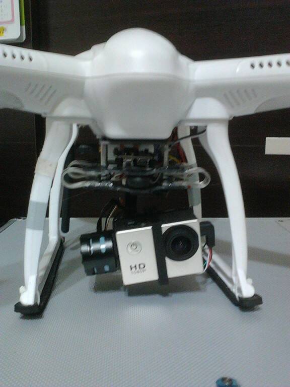

free x 原廠雲台(PVC修正)+SJ4000
(YouTube 無修正抖動 原畫面 有剪接去頭尾多餘影片)
含圖傳無OSD 影片上下移動俯仰 都不會抖了...

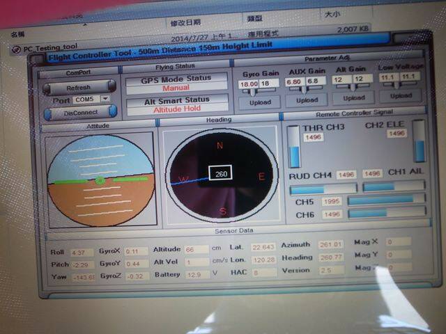

SSCO KSR 這是你要的檢測圖 (我都沒改過也沒升級過.....)
free x 原廠無修改雲台+SJ4000 (YouTube 有修正抖動)
magichk
Can show the gimbal setting? Please

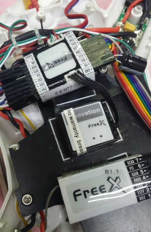

發表於 2014年9月6日 07:16 PM | 顯示全部樓層
機子裡的固定板碎裂
uki
  發表於 2014年11月16日 01:06 PM
事後有沒量過剩餘電壓?  詳情 回復 發表於 2014年9月6日 11:01 PM
