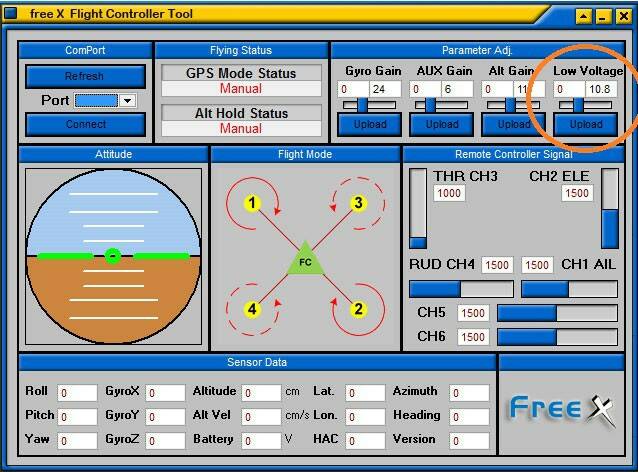

skyartec 大有提到
低電壓提醒設定是可依個人飛行習慣,透過電腦編程軟件自行設定高低的
圖片橘色圈圈裡的低電壓值,可以自行設定!!
