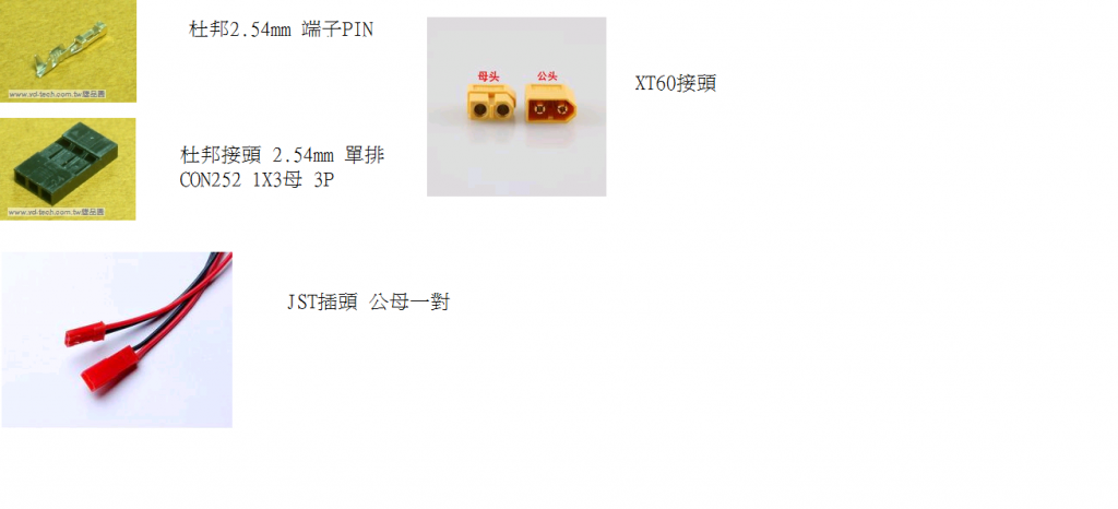

發表於 2014年9月3日 09:49 PM | 顯示全部樓層
本帖最後由 forever 於 2014年9月4日 06:26 AM 編輯
提供各位FREE X 用接頭形式,杜邦接頭用在接收機、伺服機、雲台控制等訊號連接線上。JST用在雲台電源上(FREE X 是12V),XT60用在電源接頭上。 FREEX用接頭.png
如更動韌體後,一樣做四種校正一種檢測,1.發射機中立點校正,2.發射機工程模式校正,3.校正平衡點,上樓要飛的時候,等GPS燈閃爍,做4.指南針校正,5.正磁北藍燈前後傾45度檢測,拔電30秒,再上電2分鐘後起飛,飛到2米高,開啟GPS模式飛行。
如新地點或停飛很久的第一次飛行,要做1.指南針校正,2.正磁北藍燈前後傾45度檢測,拔電30秒,再上電2分鐘後起飛,飛到2米高,開啟GPS模式飛行。
飛行SOP我放在第171頁,歡迎取用並列印放在身旁,至少我每天第一次飛行(或換新地點),或更新韌體後,都有按我自己的SOP測試,沒問題才上天。
我飛FREE X 應該超過70架次了,全都是目視飛行(我沒裝OSD與FPV),目前還沒有任何大意外發生(但降落傾倒倒是有三次,還有一次是設定跑掉,在家測試直接全速翻倒,損失四支槳)。
任何變動(如PC上的設定值、換韌體、換發射機、接收機、飛控、陀螺儀等),第一次先在家裡拆槳做馬達啟動測試,聽馬達轉速變化,感覺沒問題後才可外出做完指南針機體360度校正後再裝槳。
