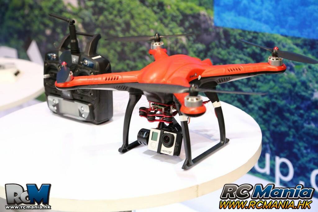

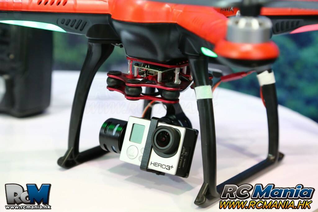

轉貼上海模展Free X 展覽照片
終於看到新CNC鋁合金6顆減震球的雲台
照片來源RC迷網站轉載!!

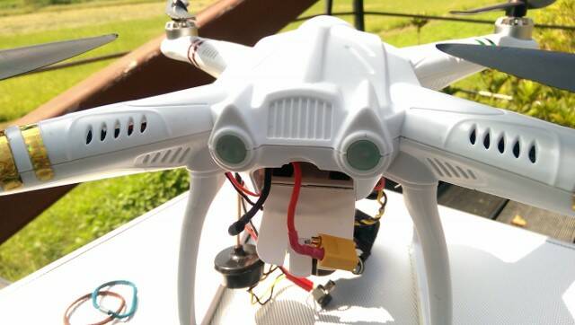

今天有個小驚險,想請問一下大大有沒有點好建議...
第二次起飛時,發現怎燈全沒亮?以為有什接收或其他問題?結果打開裝電池蓋,哇!發現連接電源的接頭電線脫落斷掉一條!?驚訝之餘還好不是在空中飛行時發生,不然....平常都還蠻小心的,拔接頭都一定是壓捏接頭再拉拔接頭,不會碰觸拉到電源線,今天電源線是斷落在焊點熱縮套模內,平常是不容易發現的..今天再重新焊接一次,套收縮膜,電源線中間之間分段再加兩個束帶固定,這種作法是否OK?不然每次帶去飛行,電源線一定是拉拔很多次,感覺上不是那麼的安心...雖然是小小不是什問題可自行解決,認為還是給大大知道一下,或許大大有更好建議,謝謝!

有把電源線重新焊一下,再用束帶束好,應該是有比原來好點...  詳情 回復 發表於 2014年9月5日 01:06 PM
感覺是冷焊所致,這部分除了原廠要加強焊接手法外,只能由機主自主檢查了。  發表於 2014年9月3日 04:16 PM
我的已經掉過2次了,也是黑色那條  發表於 2014年9月1日 05:37 AM
上星期我亦發生相同情況,電源線插頭其中黑色那條焊接鬆脫,原本正準備插電,怎知一插都不通電?才發現原來插頭黑色那條電線焊接鬆脫了。  詳情 回復 發表於 2014年9月1日 01:45 AM
