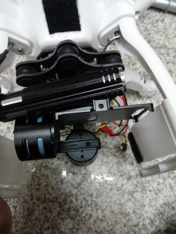

下山時、本來要在拍攝溪流,但是雲台有兩顆螺絲掉了...整個GOPRO掉下來
大家可以看到畫面正中間下面有兩顆螺絲的鎖點的地方
我回家後把箱子全拆了只找回一顆~~另一顆是用簡易支撐架的那顆螺絲鎖上
所以可以看到兩顆螺絲的類型不一樣
請大家飛行後記得檢查這個地方....
也有可能是我騎車時的震動將螺絲震掉
還是飛行時...我也不知道
但就這兩顆...雲台其他部位的螺絲我檢查都是鎖緊的
所以請大家留意一下
