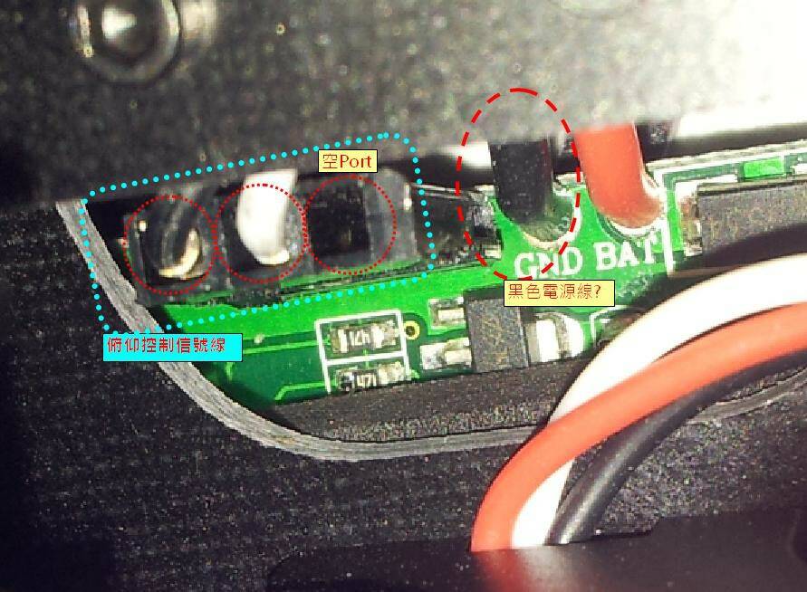

L大,我拍了個圖再麻煩你幫我看一下:
我拍的這圖示已經插上去的樣子,這樣是不是差錯了?
跟你所說的剛好相反?  應改要轉180度,空Port在外,黑色貼近裡面的黑色電源線才對?

是的 正確插法是沒線槽的朝外側,轉180度即可 其實你這樣插俯仰一樣可以控制沒問題 這問題有向官方詢問過,因是2軸雲台只控制俯仰白色信號線在中間位置就可以  詳情 回復 發表於 2014年8月26日 10:47 AM

發表於 2014年8月26日 10:29 AM | 顯示全部樓層
本帖最後由 forever 於 2014年8月26日 10:34 AM 編輯
Rockapx 發表於 2014年8月26日 10:05 AM
L大,我拍了個圖再麻煩你幫我看一下:
跟你所說的剛好 ...
不用管紅黑 的 BAT 線,那是12V JST插頭,是從四軸腳上的JST 的頭,接收12V電源。這個紅色JST是電源線,只要正常紅對紅,黑對黑插上即可,但要確認,四軸接電前這條線要先拔除,等四軸有電後(XT60上電),才能接這條12V JST 線。同樣的,要斷電時,先拔JST的線,最後再拔四軸的XT60接頭。
另外四軸的腳不是有3PIN的 杜邦接頭,但只有黑白兩條線,這兩條就是控制雲台俯仰的控制線,白色是 CH1,黑色是GND,這兩個英文在雲台接頭上都有印在電路板上,只要黑色對到GND(接地線),白色自然就會對上CH1了。
空PORT 要對上雲台電路板的CH2頭,您將3PIN的線拔下來,就能看到雲台電路板上印的白字,有CH2、CH1、GND三個字。
CH1控制俯仰(如飛機的升降舵),CH2控制側轉(如飛機的副翼),這個雲台是標準的2軸雲台,只是掛在FREE X 上,只需控制俯仰,如果您使用至少8動的發射機與接收機,CH2就能控制了。

發表於 2014年8月26日 10:47 AM | 顯示全部樓層
本帖最後由 lsb1575 於 2014年8月26日 10:51 AM 編輯
L大,我拍了個圖再麻煩你幫我看一下:
跟你所說的剛好 ...
是的
其實你這樣插俯仰一樣可以控制沒問題
但我還是依正確位置插法插上控制板!!
