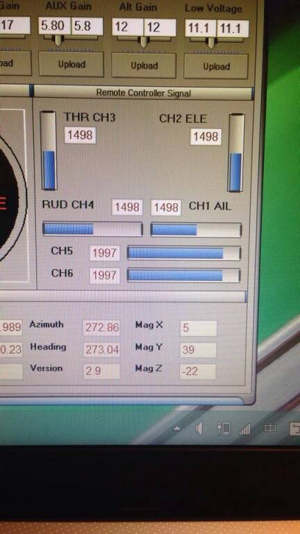

我的升級0803固件後也發生了類似問題,有做指南針校正,但除了正北藍燈會長亮外,機身旋轉一圈某些方位藍燈會快閃一下,不知是什麼原因?我換了很多地方校正,有些地方似乎可正常,但只要機子換地方這種不正常快閃藍燈的狀況又會發生!
我翻轉機子一圈Mag Z的數值會有較大的變化,從-21到40之間的變化,這樣磁力計應該是正常。因為最近常有飛友機子亂飛,又因升級後藍燈亂閃所以才會謹慎檢查確認!附上數值照片請S大幫忙確認一下,謝謝!
