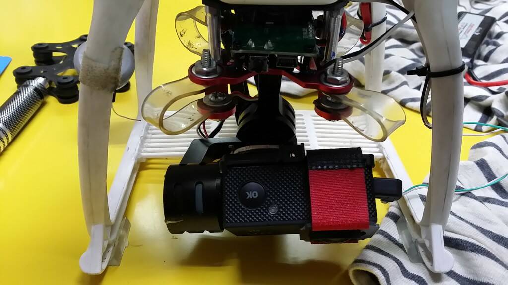

發表於 2014年8月19日 09:50 PM | 顯示全部樓層
本帖最後由 xz022192 於 2014年8月19日 09:56 PM 編輯
l大,我補一下cnc亂搞篇
完全按照L大的7cm長1cm寬,5cm為外露彎曲
uki
  發表於 2014年11月16日 01:40 PM
太有材了,這樣反而又快又堅固!  發表於 2014年8月20日 12:08 PM
  發表於 2014年8月19日 10:35 PM
xz大 做得不錯喔!! 但還是要實際試飛看實際拍攝情形,再做細部調整!! 我一樣是用sj4000,但因後面外側有配重平衡 雲台功率輸出俯仰與橫滾我有稍微增加,減少因輸出功率不搭引起的小抖動!!  詳情 回復 發表於 2014年8月19日 10:30 PM

發表於 2014年8月19日 10:30 PM | 顯示全部樓層
xz022192 發表於 2014年8月19日 09:50 PM
l大,我補一下cnc亂搞篇
xz大
做得不錯喔!!
了解,這兩天一直在下雨,等沒雨時再測試一下  詳情 回復 發表於 2014年8月20日 05:16 AM
