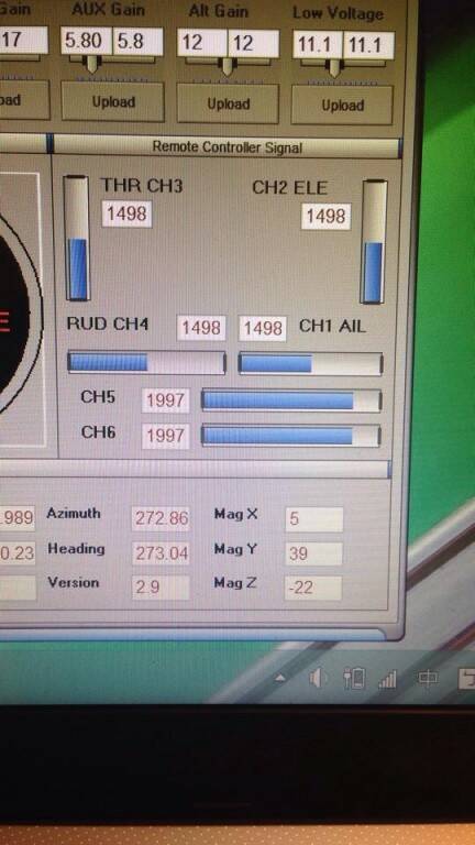

磁力計最右邊三軸,x,y,z是0.-1或不會動.,表示沒有正常輸出.磁力計損壞,需更換陀螺儀板塊.即使飛行正常,但 ...
已更新500了,在Pc也見到xyz 有变,除z只是o,-1。和其中2數不动外。有問題請教各大大,而家在家見藍燈長閃,做齊各項調整,包括用usb 連住小F長按其按扭,另外中立位,油門上左至红燈重現。打開指南調整(左桿上左,右桿上三角度机身轉体,後關上指南調校等做齊了,在家中冇GPs綠燈熄是正常,是否因此版本,蓝燈在此際會保持閃动呢?我帶出外便,收到GPS,绿燈可保持閃动,但見藍燈仍長閃,那是何解呢?已换地方再試也一樣。另外,如此我冇法对北,因藍燈長閃动。飛行更不可。請指教詳细点,因小弟較各大大冇用。謝。會po 片再述。
是否指南針校準必須在戶外,乾淨地方再做,加上其他校準後,那藍色燈便可熄滅?
云台亦連結,測試過有野睇,不過亦都唔識睇。可以請指點。

發表於 2014年8月19日 05:33 PM | 顯示全部樓層
skyartec 發表於 2014年8月18日 09:21 PM
所以這個影片展示的,是代表有問題的機子嗎?
Z軸是0或-1
你可翻轉機子看看Msg Z的數值是否有變化,若數值都不動應該就是故障!  詳情 回復 發表於 2014年8月19日 07:50 PM
係哩。Z只是0和-1,正常不正常?  發表於 2014年8月19日 06:16 PM

發表於 2014年8月19日 07:50 PM | 顯示全部樓層
內馬爾 發表於 2014年8月19日 05:33 PM
Z軸是0或-1
你可翻轉機子看看Mag Z的數值是否有變化,若數值都不動應該就是故障!
uki
  發表於 2014年11月16日 01:43 PM
收到,回家測試看看。  詳情 回復 發表於 2014年8月19日 10:50 PM
And also the Lat and Lon have figure but not change.  發表於 2014年8月19日 07:57 PM
Oh, understand, will try, thanks.  發表於 2014年8月19日 07:57 PM
 樓主| 發表於 2014年8月19日 08:08 PM | 顯示全部樓層
magichk 發表於 2014年8月19日 05:24 PM
已更新500了,在Pc也見到xyz 有变,除z只是o,-1。和其中2數不动外。有問題請教各大大,而家在家見藍燈長 ...
大大,如果您的z軸有問題,藍燈應該也是一直閃爍的.
我不知道您在哪?若是可以請聯繫經銷商要更換陀螺儀
Oh......I want to confirm that like the po, the Z showed only 0 and -1 means the compass faulthy and need to replace. I am in HK, My friends are in Tai Wan. Maybe I need their help. But please advise  詳情 回復 發表於 2014年8月19日 08:11 PM
