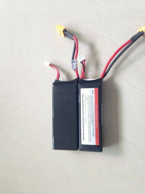

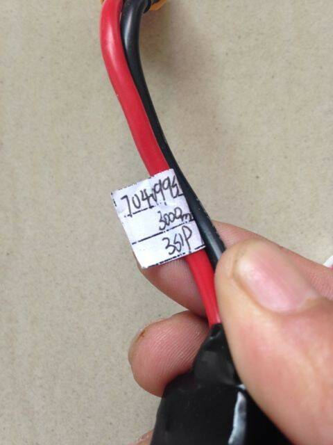

至於電池禮品的部分,小弟想說送新版電池,所以有請飛歐整理前100名的id號
至於400對螺旋槳禮品,是已經在台灣.
