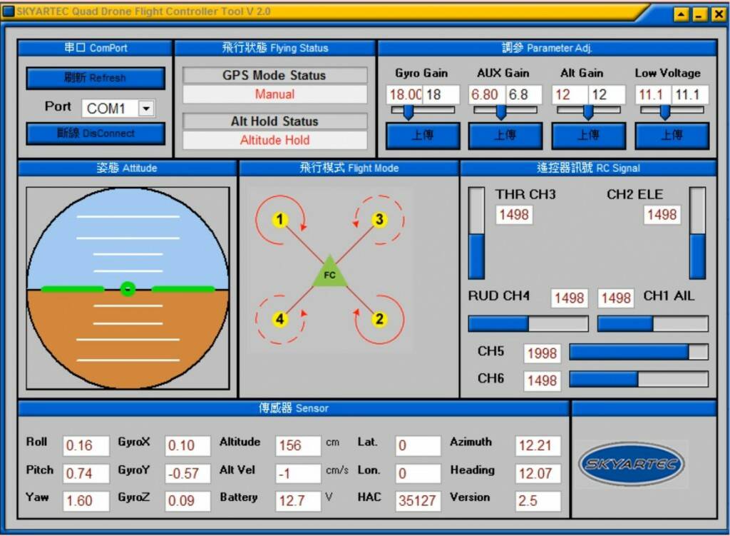

skyartec 發表於 2014年8月15日 07:16 PM
檢查dr與行程值是否調偏影響
Thanks, It is screen capture for my first connection of my FreeX with PC. I have not change any setting of it. Please advise what and how I should do.
uki
  發表於 2014年11月16日 01:49 PM
SKYARTEC大的意思是你在做磁力計校正時 D/R值不能太低,太低搖桿無法開啟或關閉校正功能!!  詳情 回復 發表於 2014年8月16日 10:26 PM
Thanks. DR first set to 55 then 60 because I am a fresh junior.  詳情 回復 發表於 2014年8月16日 10:18 PM
DR是遙控器的設定;對了右上的那些數值都可降低一點感度,讓FreeX持頓一點會比較不會抖!  發表於 2014年8月16日 10:08 PM
