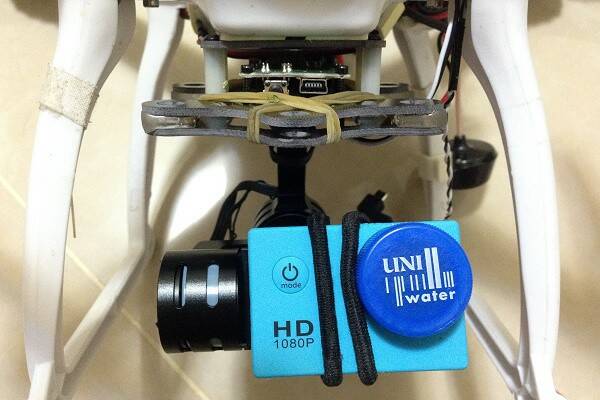

看有些飛友還是使用長的雲台的鐵柱,搖起來會比較晃,
建議改一下電子材料行賣的短塑膠柱,不但便宜又穩固!
另相機我是用比較粗的橡皮髮圈固定,正好上下扣住即可,
所以要設定AV OUT不用拆USB線,個人覺得還滿方便的!
