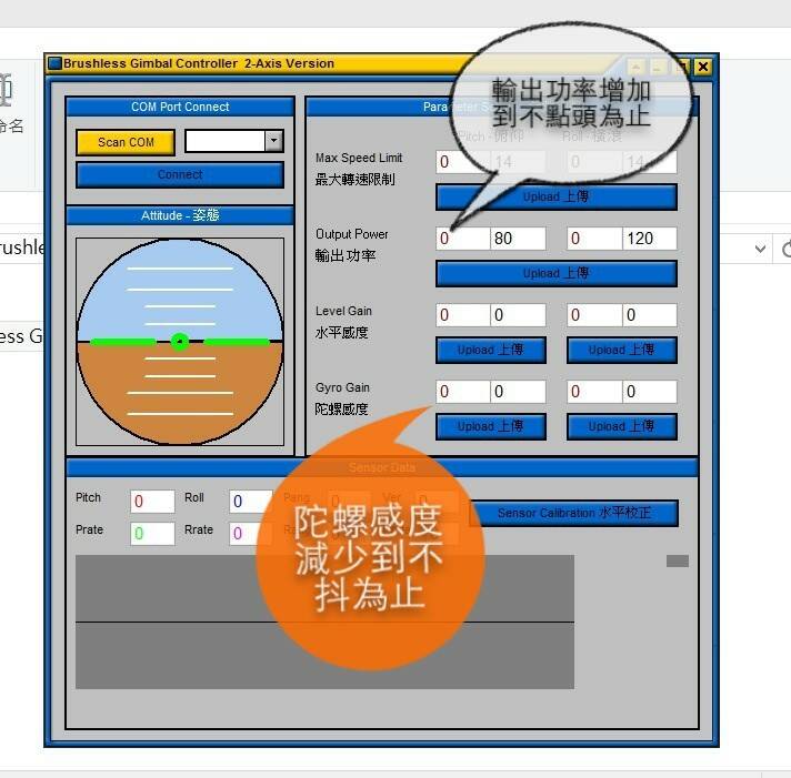

這陣子在 調整 => 試飛 =>挫敗 無窮迴圈之後,
我對Free X 從原本信心滿滿到現在非常失望。
關於這雲台的問題我相信泉速目前應該也搞不定,你住台北或許直接找飛O或有經驗老手幫忙調整會較快!
你的雲台抖動(點頭)的原因概略分析如下:
1.雲台重心未調好。
2.視訊傳輸線太硬拉拉扯到雲台!
3.參數未調好(這是進階功能):尤其雲台俯仰功率輸出部分預值85,導致雲台力量不足,以此雲台的品質我個人認為並非每一台的參數都可相同,這是我玩過數台低價雲台的經驗!
我的雲台剛收到時俯仰也是一直點頭,後來依照以往調雲台的經驗將俯仰輸出功率增加到120左右後,馬達力量就增加了不再點頭,但會有高頻率震動此刻再將俯仰陀螺感度降低到不高頻率震動為止。
4.真的故障了⋯送修⋯
以上是簡單分析希望有幫到你,最後還是建議你找個老手幫忙較快,以免壞了玩機興致!

1.雲台重心這影片是原廠情況,但即使調過抖動幾乎沒有改善,後期是請教star大壓縮避震球才沒抖這麼大
2.視訊線在裝的時候已經發現會讓雲台卡住抖動,所以把外層塑膠剝除,只留訊號兩條細線,測試全角度都不會讓雲台卡到
3.參數我會再找時間測試看看,我手拿飛機測試是都挺順的。
4.希望不要真的發生
再次感謝您
這是我最近調整後的影片,抖動還是很明顯;如果方便的話可以再麻煩您分析給我一盞明燈吧~

這個影片比上一個好很多了,不知妳有沒有發覺高空風大抖動較厲害,低空風小還滿穩定的,所以這就star大所提到的是減震球的問題,這是這個雲台目前最難搞定的,目前STAR大的加硬方法最有效,飛友有進階的加硬法就是用螺絲慢  詳情 回復 發表於 2014年8月12日 09:21 PM
發表於 2014年8月12日 09:21 PM | 顯示全部樓層
本帖最後由 hccpda 於 2014年8月13日 01:19 PM 編輯
asper 發表於 2014年8月12日 08:47 PM
感謝您還花時間幫我分析,這世界好心人真多
找飛歐的話,我寧可靠自己(點到為止 不想再說)。
1.雲台重心 ...
這個影片比上一個好很多了,不知妳有沒有發覺高空風大抖動較厲害,低空風小還滿穩定的,所以這就star大所提到的是減震球的問題,也是這個雲台目前最難搞定的地方,目前STAR大的加硬方法最有效,飛友有進階的加硬法就是用螺絲慢慢加硬這樣會更精密一些,慢慢調整到最適合的硬度.至於左右搖頭是2D雲台的通病.
另外,可將飛控的的gyro gain 參數降低一點約16-17試試看也會有改善,槳若有受傷也要換新.
目前大概就這樣囉!希望對您有幫助.
