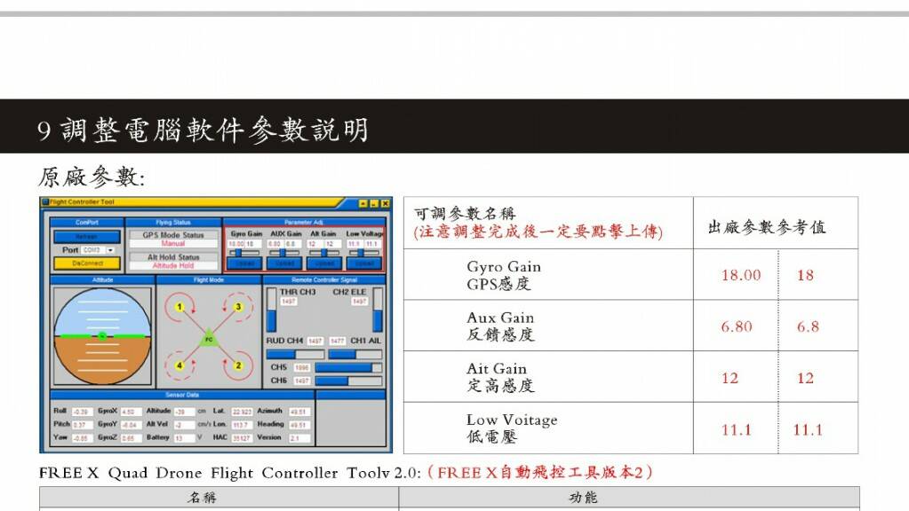

我將ALT GAIN從 20降到15,降落上下起伏的狀況已有改善,建議大家如不想降落翻機,可 ...
F大,你的ALT GAIN怎麼那麼高,記得預設才12,我把他降到11...
這我真的就不知了,上次不是我有說過,雲台到要測試,曾經USB插上機體,導致AUX GAIN跑到175左右,我覺得好像數值在插上USB十,會自己跑掉。   發表於 2014年8月11日 08:08 AM

原廠預設參考值
