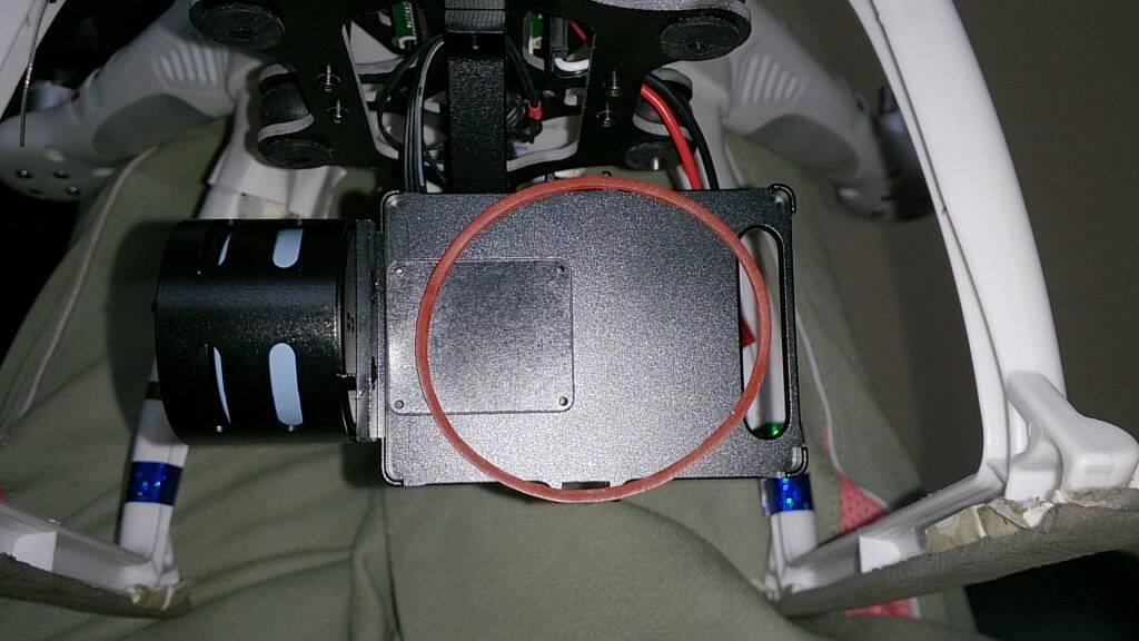

依原廠雲台位置安裝GOPRO,面對攝影機,還是會往馬達處歪斜,剛剛調整擺臂螺絲,哈,裝好居然不會歪頭了。我在GOPRO與雲台墊一條橡皮筋,看看能不能更不抖?
原來不插電歪頭景象
將擺臂右移(螺絲變左邊了)
加上一條橡皮筋
嗯,不插電就很正 。

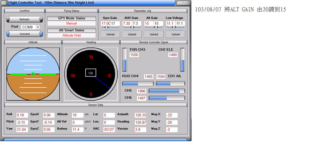

今天起,我要將每次韌體調整作紀錄,以免數值跑掉,今天將Alt Gain 由20調到15,避免使用碳纖槳,降落時高度亂飄。
