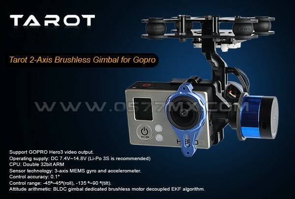

不同的風有不同的避震方式,我想大家都會努力去完美詮釋,當然小白賣得貴也不是沒有道理的
其實  塔羅雲台(只要4張) 不用甚麼調整直上  就可以空拍 免調整
分享經驗

但我的用起來的感覺 是好的雲台 可以修正機身抖動晃動前後左右移動 (我是都沒再做槳的平衡)  詳情 回復 發表於 2014年8月6日 04:40 PM
機況調的好,用什麼雲台都嘛好用!  發表於 2014年8月6日 04:30 PM
