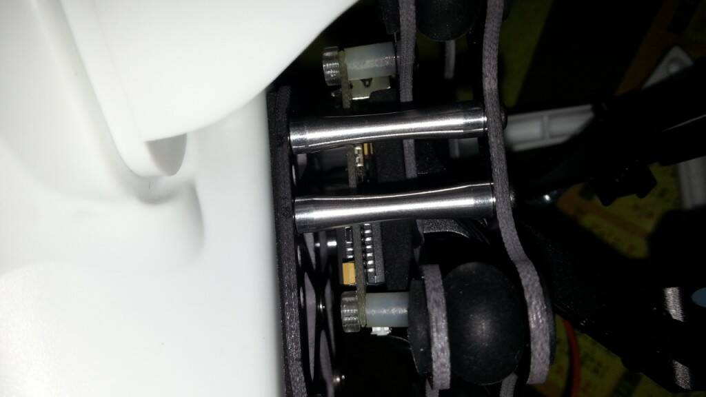

發表於 2014年8月3日 01:37 AM | 顯示全部樓層
今天改了些東西,互相研究一下,還沒時間試飛,希望能改善些
雲台四根細支柱改粗
雲台四根細支柱改粗
電路機板螺絲改塑膠柱
電路機板螺絲改塑膠柱
防震泡棉剛好有中空
防震泡棉剛好有中空

發表於 2014年8月3日 01:47 AM | 顯示全部樓層
抱歉,手機拍攝傷眼請加減看看,我是裝sj4000雲台有配重,沒裝圖傳線配約15g,有圖傳線配約13g,塑膠柱電子材料店有,腳底泡棉台北後火車站太原路有,細支柱改粗網拍或是電子材料店有,原廠長度約30mm,最緊繃可裝26mm,這樣加起來雲台橫滾軸離地面約還有10mm空間,無刷外殼不會親吻地球,給大家參考
聽說我的"胖福",昨天主支架已改成塑膠柱了!  發表於 2014年8月3日 08:41 PM
