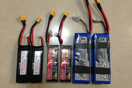

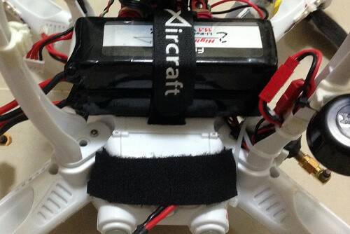

發表於 2014年7月31日 09:50 PM | 顯示全部樓層
本帖最後由 star 於 2014年7月31日 09:56 PM 編輯
週六拿到雲台,就沒有辦法再上雙原電了or高容量電池,
就算有圖檔也沒有3D打印機可輸出,放棄在腳架掛雙電,
那就想個法子變通一下,再來搞怪一次!
對不起胖福,我必須把你肥肥的肚子開二個洞,
這樣子我就可以讓你,飛更遠,飛更高,飛更久!
小顆電池1~2顆(不爽肚子再塞一顆,哇變3顆),
不然大顆的就不限容量隨意配,這樣可爽飛了!
uki
  發表於 2014年11月16日 02:52 PM
如果雙側電池明天飛過覺得不佳!! 因為個人覺得重心在中間比較好!! 看到大大使用的方式覺得還不錯~~~感謝大大的分享 !!  發表於 2014年8月1日 10:48 PM
胖福肚子被你搞大了~~  詳情 回復 發表於 2014年7月31日 10:15 PM
GOOD,但不能擺在腳上用束帶嗎?  發表於 2014年7月31日 10:07 PM
