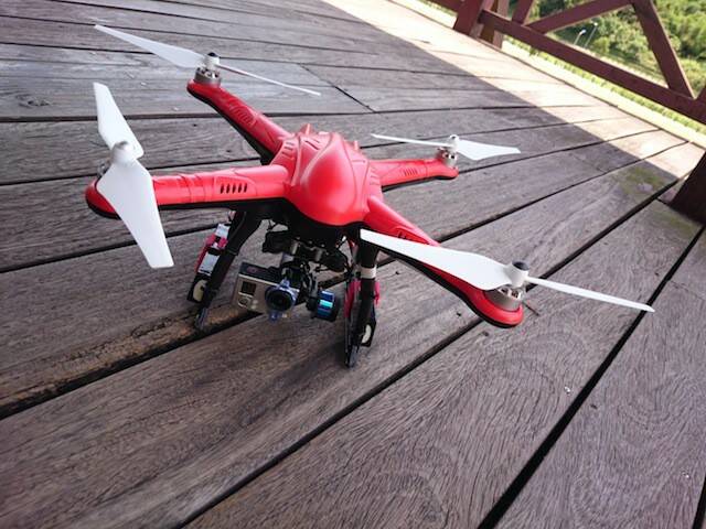

朱老大, 我也有五六顆3S 5000Mh 同時掛大電池和雲台有困難, 後來學板上飛友左右腳各掛一顆原廠電池. 掛雲台低電壓設3.7V飛十分鐘逼逼叫下來量電壓是3.8V.

再雞婆一下,我說要少說話的.... 電池擺在腳下要注意的是圖傳及接收天線的位置, 以免某些角度容易造成圖傳及接收訊號被電池阻隔!  詳情 回復 發表於 2014年7月29日 11:53 PM

還真是山水相逢終有時!!!
志明大好久不見了!!!還真是懷念中山公園的美好時光!!!(人老了就是這樣,很愛講過去!哈哈!)
比來比去還真沒甚好位置掛電池!看來只好並聯了!謝謝你的意見!
順便在此請各位使用原廠雲台的朋友注意一下固定螺絲,如同好友告知確實有些沒鎖緊,最好自行沾點螺絲膠鎖好以防萬一!!!
