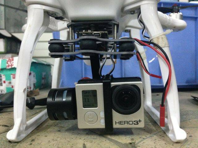

剛下班花了半個多鐘頭把雲台改成鋁支架(4顆防震球的),
太晚了就別出去嚇人,在室內小試一下,不知室外表現如何?

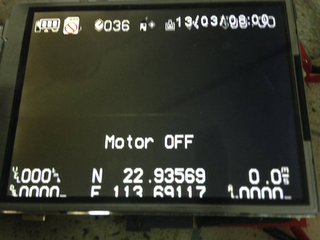

今天發出給各位新的電腦檢測工具
新的工具增加磁力計的輸出,與指北更直覺地觀察,請各位有空可以下載使用
osd部分,大概有這些,座標,速度,距離,高度,gps,馬達運轉,指南針等.
將來應該會推出有帶4.3寸lcd簡易的fpv遙控器.
各位雲台的部分,加今天40台為止,共發出台灣171套雲台,感謝各位耐心等候,若有問題的客戶,可以跟經銷
商反應.小弟希望這星期能把餘量能完成.目前還是每天一點點的無刷馬達供應
雲台橫滾馬達螺絲部分可以調整水平的,但小弟看到,一般是用sj4000,sj4000俯仰部分比較靠前,應該要配
一點重量,請各位注意一些細節部分
以小弟經驗,鋁合金部分減震架,需用厚壁45~50度的減震球,或是塔羅大顆的,dji,5d2用的勉強可用,六顆球的避震架,就沒有那麼挑.

請問這是從原廠拿到的雲台嗎?小弟是打算採用Gopro hero 3+,希望裝上去,用公司軟體調整好就可穩定攝影。如果還要在雲台的硬體做很多的DIY才能穩定的話,那就太累了.......
那就預算x3倍吧,你就別責騰自己了!  發表於 2014年7月29日 02:05 PM
