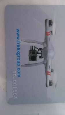

發表於 2014年7月24日 08:40 AM | 顯示全部樓層
skyartec 發表於 2014年7月23日 01:19 PM
您可以把您的id卡拍照給我,可能有人註冊錯誤號碼了
這是我的id卡
