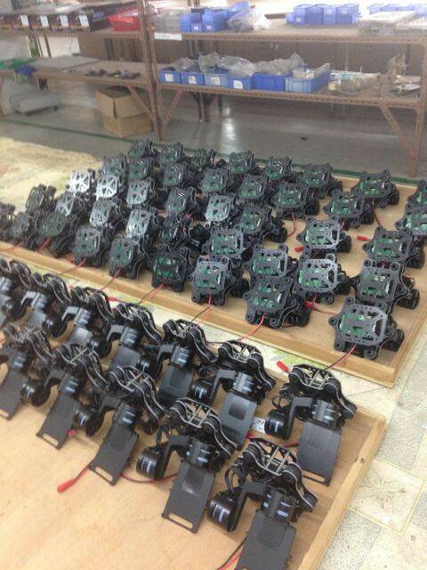

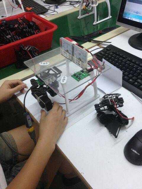

這是今天晚上發出的雲台,現在會每天都有,有機身與座間裝配方式,可以減少震動
雲台裝上之後一般會比較重,可以將3軸感度減少一點約到16,aux加速反饋感度減少到6.0~6.3,或許可以減輕機身抖動
工程師今天有發新的150米程序,高度是50米.多了偵錯功能,會比較多限制.同時當機器反轉5秒時,馬達也會自動停止,避免新手關馬達太慢.小弟會先由工廠測試,可以的話這兩天就會給各位更新程序
至於避震球,小弟知道有新作的避震球將來會推出多種軟硬度,給各位測試
