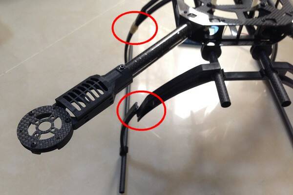

二年前我的WKM也叛逃二次,叛逃的過程跟影片幾乎相同!
發生是在同一天:
1. 飛行中突然往一個方向高速飛離,緊急下只好強迫下降,
    約200米處檢回,所幸下降得當毫髮無傷!
2. 不信邪,地面測試一下沒有問題就再度昇空,停懸穩定OK,
    開始進行航道飛行也正常,那知一加速又來了,開始發作開始衝,
    切手動(WKM是完成手動無任姿態輔助)就正常,再切姿態又出問題,
    結果不得以又急降,正好落在前方5米處,這次就造成斷腳了!
自我判斷:
1. 這時在原地測試了一下機況,才發現油門較高速時有強裂的共震,
    仔細觀察機架,馬達固定座無法完全穩固,造成更大的震動!
2. 推測發生原因,當在空中進行加速時,因震動過大造成飛控陀螺儀共震而失去控制能力!
3. 機架二話不說,直接更換掉,留下來的就是斷腳的軀殼!
4. 此飛控去年有飛控用的防震海棉老化問題,造成叛逃或空中熄火...等,非官方證實的現象!
5. 目前已換到第三組機架,現在仍舊飛行穩固中!
上述是我的活生生例子,FreeX發生的原因仍需廠商了解,但或許也是參考的方向!
