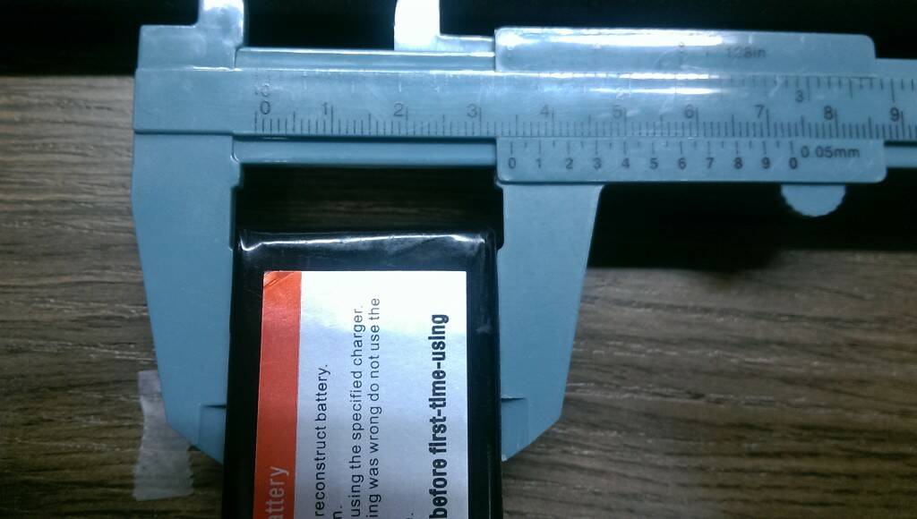

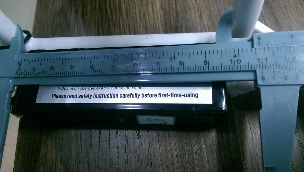

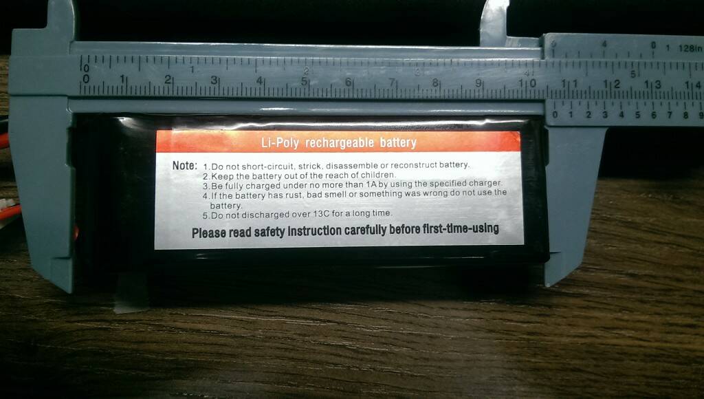

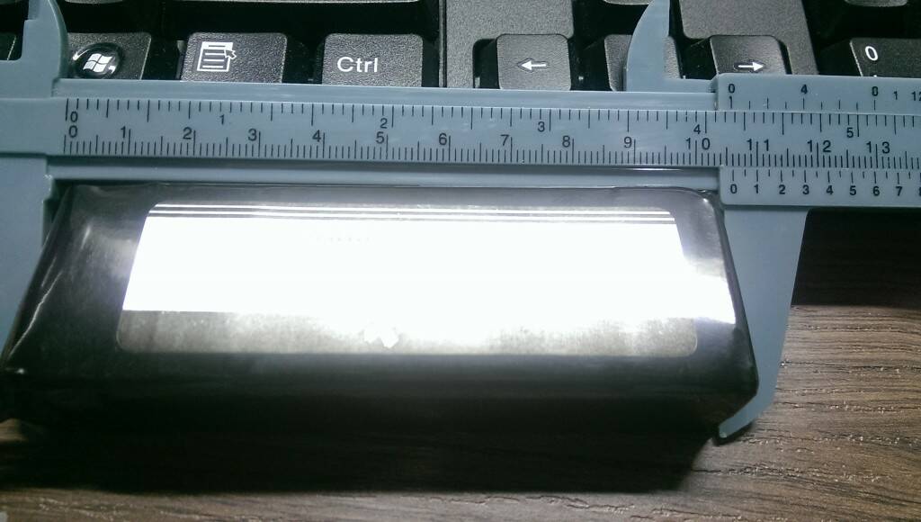

我們FREEX原廠電池尺寸如下 數據有誤的話請告知 做雙電池支架可參考用 FreeX電池高3.42cm FreeX電池長不含電線10.6cm FreeX電池長含電線10.7cm FreeX電池寬2.2cm FreeX 腳粗0.93cm FreeX 腳距11.0cm 圖請看附件  詳情 回復 發表於 2014年7月20日 11:57 PM
發表於 2014年7月20日 11:57 PM | 顯示全部樓層
jason0114 發表於 2014年7月20日 11:53 PM
那是桃園海邊的油槽嗎?
FreeX電池高3.42cm
FreeX電池長不含電線10.6cm
FreeX電池長含電線10.7cm
FreeX電池寬2.2cm
FreeX 腳粗0.93cm
FreeX 腳距11.0cm
圖請看附件
FreeX 腳粗0.93cm.jpg FreeX 腳距11.0cm.jpg FreeX電池長不含電線10.6cm.jpg FreeX電池長含電線10.7cm.jpg FreeX電池高3.42cm.jpg FreeX電池寬2.2cm.jpg

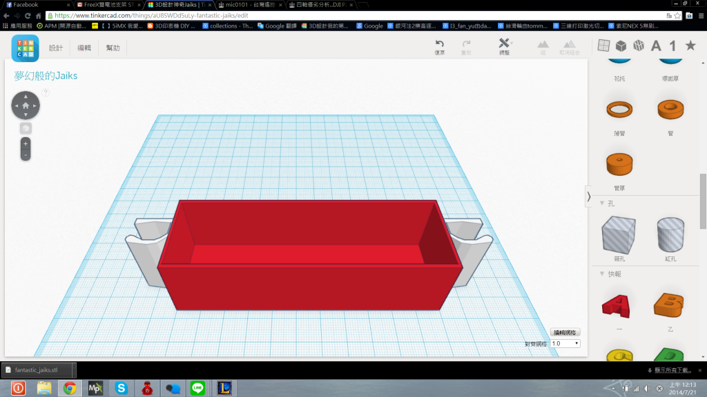

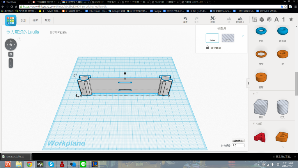

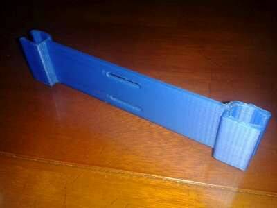

發表於 2014年7月21日 12:16 AM | 顯示全部樓層
本帖最後由 mic0101 於 2014年7月21日 01:47 AM 編輯
醜醜的XD
但電池量身訂做應該會很符合拉
輕量版...修改中新增:輕量版,附有束帶固定孔
精簡版印出來不會太好看....個人是覺得還OK拉
主要是因為束帶開孔的部分
不好印,所以會醜一點點
