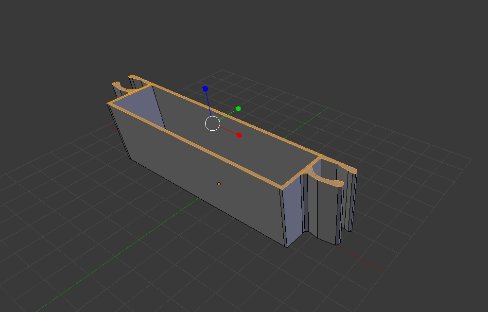

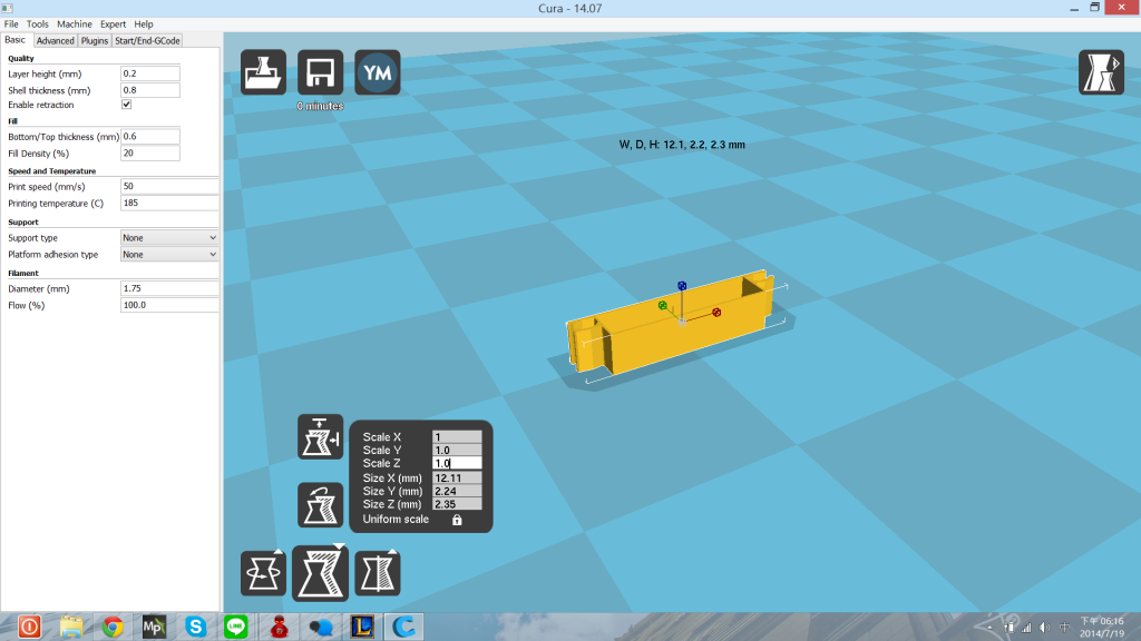

大大...您尺寸好像標錯了XD寬度怎麼只有1公分呢XD先X10倍大小來印印看

發表於 2014年7月19日 06:40 PM | 顯示全部樓層
剛剛在印的時候發現一件事
是否可以把中間的接縫去除
因為3D列印這樣子強度會大減
建議一直線中間無接縫
再次感謝大大那麼努力畫圖XD
待會印完再PO上來分享
剛剛已把斷面修改 你再試試看 已發EMAIL給你[attachimg]1133236[/attachimg]  詳情 回復 發表於 2014年7月19日 07:39 PM
抱歉 因為是隨手畫的 我是用Blender畫的 尺寸標示其實還不知道在哪 哈哈 但比例應該沒錯啦 我是用游標卡尺畫的 若尺寸不對 你先印一點 傳照片給我 我看一下誤差 中間接縫的   發表於 2014年7月19日 07:16 PM
發表於 2014年7月19日 07:38 PM | 顯示全部樓層
10X目前印出來太小
正在印11X的
發表於 2014年7月19日 07:39 PM | 顯示全部樓層
mic0101 發表於 2014年7月19日 06:40 PM
剛剛在印的時候發現一件事
是否可以把中間的接縫去除
因為3D列印這樣子強度會大減
好的  發表於 2014年7月19日 07:50 PM

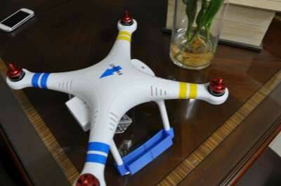

發表於 2014年7月19日 08:45 PM | 顯示全部樓層
本帖最後由 mic0101 於 2014年7月19日 09:05 PM 編輯
結論:
以*11倍列印
PLA較沒彈性,安裝需費一點巧力
還有.....
FreeX的電池有那麼薄嗎?因我的是自組的小白XD
晚點來印束帶版本~
看起來不錯 腳尺寸是多少 來看跟FREEX合不合  發表於 2014年7月19日 11:54 PM
