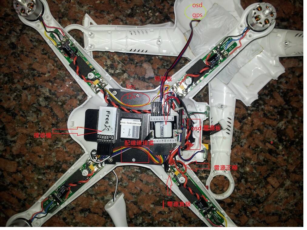

發表於 2014年7月14日 09:44 PM | 顯示全部樓層
拆機照
  發表於 2014年7月15日 11:28 AM
感謝分享  詳情 回復 發表於 2014年7月14日 10:06 PM
發表於 2014年7月14日 10:06 PM | 顯示全部樓層
發表於 2014年7月14日 10:30 PM | 顯示全部樓層
tiny osd iii 配置圖
skyartec 你說那條動力線有隱患 是啥意思。? 是那一條呢?  詳情 回復 發表於 2014年7月15日 05:50 AM
那條動力線有隱患  發表於 2014年7月15日 12:53 AM
  發表於 2014年7月14日 11:37 PM
感謝。可是看不懂。沒看到osd本物。配線需要銲接  詳情 回復 發表於 2014年7月14日 10:59 PM
