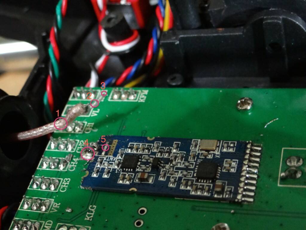

另外請教一個問題是,小F發射機的天線該如何焊接呢?是不是把畫面中的3焊接到5就可以了呢?另外4的焊錫部分是不是只用來固定而已?謝謝。
不好意思!! 沒改過高頻頭我不知道要怎麼焊!!  詳情 回復 發表於 2014年7月12日 11:07 PM

發表於 2014年7月12日 11:07 PM | 顯示全部樓層
babyfish0226 發表於 2014年7月12日 10:32 PM
謝謝lsb1575大大的回覆,看來小F若換控的話只能拆機重新對頻了。
不好意思!!
沒改過高頻頭我不知道要怎麼焊!!
這不是改高頻頭啦,因為我天線部分塑膠轉軸的地方斷掉,拿泉速別台遙控器的相同零件換上,但小F上方的天線還多焊了一塊類似銅管的東西無法拆下,所以只好把原天線和發射器原焊接的地方解焊,不過重新焊上後似乎可控  詳情 回復 發表於 2014年7月12日 11:15 PM
發表於 2014年7月12日 11:15 PM | 顯示全部樓層
lsb1575 發表於 2014年7月12日 11:07 PM
不好意思!!
沒改過高頻頭我不知道要怎麼焊!!
這不是改高頻頭啦,因為我天線部分塑膠轉軸的地方斷掉,拿泉速別台遙控器的相同零件換上,但小F上方的天線還多焊了一塊類似銅管的東西無法拆下,所以只好把原天線和發射器原焊接的地方解焊,不過重新焊上後似乎可控距離有點問題,應該是沒焊正確,所以才會問原本的天線該如何焊到發射器的機板上。
