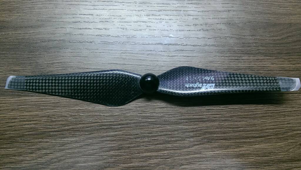

Dear all: 今天新買的碳槳 降落時出現狀況 差點失速!! 降落一路左搖右晃 在降落前勉強拉起來 重落地傷到槳 用膠帶修復後 空載還不算受影響 只能當練習用槳了 但要是有加圖傳跟相機我可能暫時只用原廠的  詳情 回復 發表於 2014年7月7日 12:22 AM

Dear all:
原廠槳雖然滯空能力雖然比較短2分鐘 但降落油門收到最小一樣很穩
提醒各位FreeX 的玩家  使用碳槳雖然爬升快  滯空能力多2分鐘
但降落油門請不要太大  特別是風大於3M/s
很容易不穩定失去平穩姿態  小心  若真的要用碳槳  請多留點時間讓FREEX慢慢降落
Forever大: 看來這槳還是不要用最好 本來想說拿來空載練習用說 = = 為了飛安 哈哈 感謝大大提醒 我就不用了  詳情 回復 發表於 2014年7月7日 09:07 AM
這隻槳請直接送進博物館了。  發表於 2014年7月7日 08:28 AM
沒錯!風大時確實是原廠的槳較穩定。  發表於 2014年7月7日 07:37 AM
可能我神經比較大條、還沒有感覺到大差異,可能我比較少低空停懸!  發表於 2014年7月7日 07:31 AM
