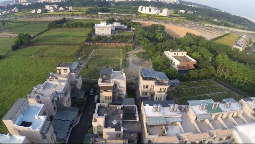

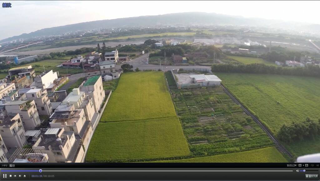

今天硬掛GOPRO3+上天,明明手機螢幕檢測沒見到腳架,但飛完檢查,還是有看到,使用原廠電池與原廠槳,掛上攝影機後,實際飛行時間只有10分鐘(3.6V 低電壓,落地回升到3.65V)。
果紋一樣嚴重,畫面不能用,期待雲台快來。
