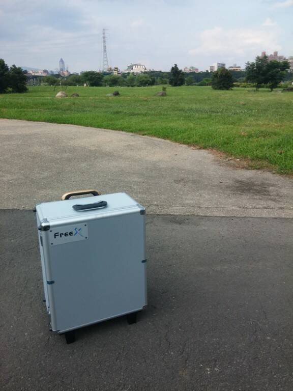

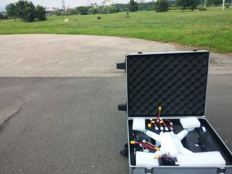

這周一剛領機 一直到了今天才有時間測試
一共帶了7顆電池...結果忘了帶低電壓警報器....還好遙控器可以設定!!個人是設7分鐘
到達後不裝槳開始實地測試遙控器所有功能!!
(我的FREE X 電池蓋我也要開兩個洞了...不然一直要藏進去會一直拉扯到線
今天是用透氣貼  貼住電池蓋 不讓電池掉出來)

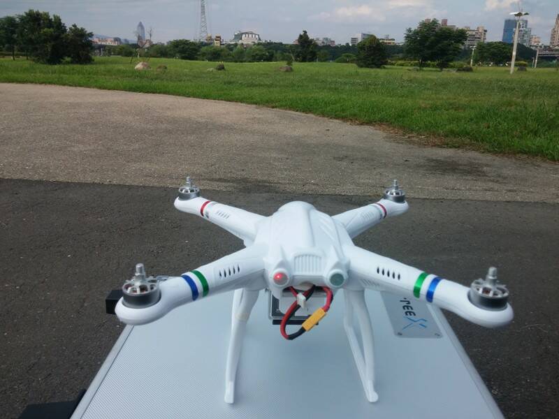

遙控器功能全數確定後  接著確定指北藍燈  還有GPS 綠燈閃爍後  再插拔一次
就開始正式起飛囉!!
今日拍攝畫面  無雲台  使用FREE  X  附加的固定座   GOPRO3+
影片有進行過調整,畢竟完全是固定住...所以能調整的有限!!

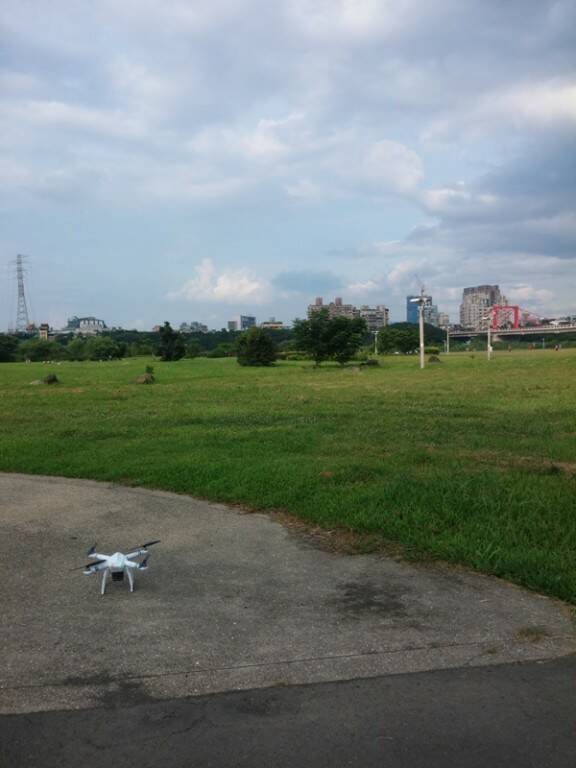

小弟   FREE X 首航  還請大家多多包涵
未來將會測試  DJI 槳(要私訊問一下大大們了)
下次等雲台到~~就會將圖傳一併購齊  OSD也希望到時候就出了~~
原來...河濱公園整個規劃出來是一隻大蝴蝶!!
大約拍了30幾分鐘的畫面!!今天飛的路線幾乎都是重複
不過因為今天是第一次飛 還在適應FREE X 的手感
剪了一個短版的PO上囉!!

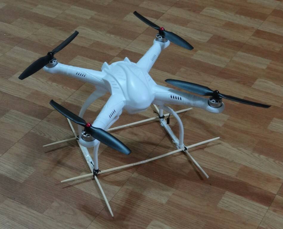

看了各位大大的照片,似乎改腳架的不多,我的小F翻了兩次把槳傷到後,我就不再用原廠腳架了,各位都練到不會翻了嗎?
DJI加大加寬腳架+第一代竹筷版練習架(其實也滿好用的)

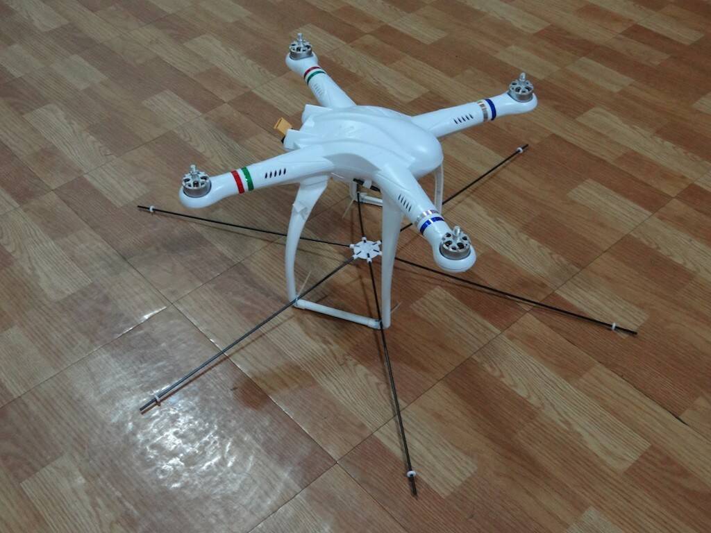

第二代450級練習架
一組有四支,所以必須買兩組練習架才能組成圖中的樣子,原練習架附的減震球無法使用,若加上則起飛後的快速震動會影響到小福的穩定性。
加了練習架之後,降落肯定不會再翻了,就算地面稍微傾斜也不用擔心,唯一的缺點是....旅箱放不進去啊~~
我也是翻了好幾次,特別是有風的時候,強烈建議原廠出加寬加高加長的腳架。  發表於 2014年7月6日 06:46 AM
今天戶外實際降落 無翻過 大約降落次數10次左右! 不過後來降落時 我就直接 把FREE X 飛到我旁邊 空中抓住它後搖控器切油門的左下關電!! 不過如果以後它變重的話...再評估看看能不能這樣了!!  詳情 回復 發表於 2014年7月5日 10:48 PM
