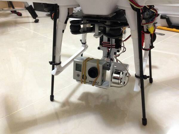

你可能沒有看過之前我發的"胖福",當時的重量比現在還重, 所以問我有何差異,真的沒有太大的感受,很抱歉沒有幫上忙喔! 如圖是我的"胖福"體重超過1300g  詳情 回復 發表於 2014年7月4日 02:57 PM
如圖是我的"胖福"體重超過1300g
胖福
胖福
