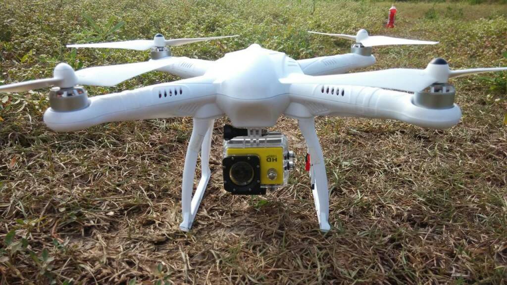

這兩天GPS抓不太到,本來以為上禮拜換殼跟接收是不是有甚麼沒弄好的,今天上午去內湖辦事就順便去飛歐大那邊給他檢查看看,飛歐大也說沒問題。
下午回去以後再飛,終於給我發現了是甚麼問題,請看附圖,gopro固定座加上SJ4000按錄影,GPS綠燈就不會閃了,錄影按掉又會閃了,換gopro上去也正常。
所以應該是SJ4000會干擾GPS吧。。。。。。
你有沒有鋁箔?就是燒烤用的鋁箔,只要不影響磁力,把SJ4000包起來試試看。  發表於 2014年7月3日 11:44 AM
一定是干擾了,GPS常常會受到干擾。  發表於 2014年7月3日 05:30 AM
以前有飛友掛sj4000上去拍影片 也沒發生GPS不閃的問題!!  詳情 回復 發表於 2014年7月2日 10:01 PM

以前有飛友掛sj4000上去拍影片
也沒發生GPS不閃的問題!!
之前我裝SJ4000的時候,跟機身中間還有一塊快拆座,估計是這塊快拆座阻斷了干擾吧~~  詳情 回復 發表於 2014年7月2日 10:25 PM

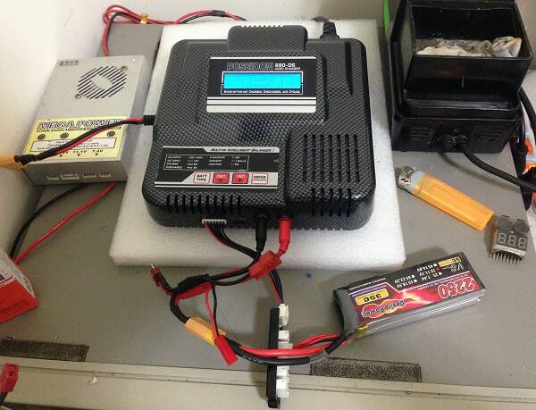

後來找了飛友讓售的880DS,
感覺就很好用了,目前只試過放電保存
這台我用了最少有3年以上,若不帶出門真的好用,
我就是懶,才再買了一台iCharge 206外出方便用!
以前我還有看到能接著充電的充電器,例如掛A/B/C三顆電池,先充飽A,再充B,最後充C,現在好像都沒見到了,我覺得這種應該不錯用,但充電電流不能太高,以免發生意外。   發表於 2014年7月3日 11:46 AM
剛好請教一下大大 如果想用880DS再接一塊並充板 是從分壓板的6S接出來 還是從880DS的分壓出口端接到並充板? 謝謝  詳情 回復 發表於 2014年7月2日 10:13 PM

剛好請教一下大大
如果想用880DS再接一塊並充板
是從分壓板的6S接出來
謝謝
並充板建議出口就接,免得接越多問題就越多! 要使用並充板請特別注意, 二顆或多顆充電前,請務必先測量各顆及各Cell的電壓, 若有差異過大請勿並充,可先充到接近再並充也行, 如果要問我差多少可接受,我原則上各Cell不超  詳情 回復 發表於 2014年7月2日 11:00 PM

lsb1575 發表於 2014年7月2日 10:01 PM
以前有飛友掛sj4000上去拍影片
也沒發生GPS不閃的問題!!
