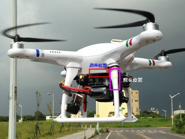

發表於 2014年6月30日 09:53 AM | 顯示全部樓層
本帖最後由 star 於 2014年6月30日 09:56 AM 編輯
不知各位FreeX接收天線位置所在何處?
第一天拿到FreeX回到家,看到天線與機身平行擺放,我就當下改成垂直方向,
若直飛遠距離這個位置應該是最不佳的地方,若往高處或側飛那可能還好,
天線是依2.4g的波長計算出來,當然要靠側面的長度對著發射機會最好,
所以我目前飛最遠一次是1000m沒遇到接收機斷訊,還需多試幾次證實!
已沒有原本的位置照片,用圖片說明:
fra
  發表於 2014年6月30日 02:58 PM
謝謝star大的資訊分享!!  詳情 回復 發表於 2014年6月30日 11:23 AM
