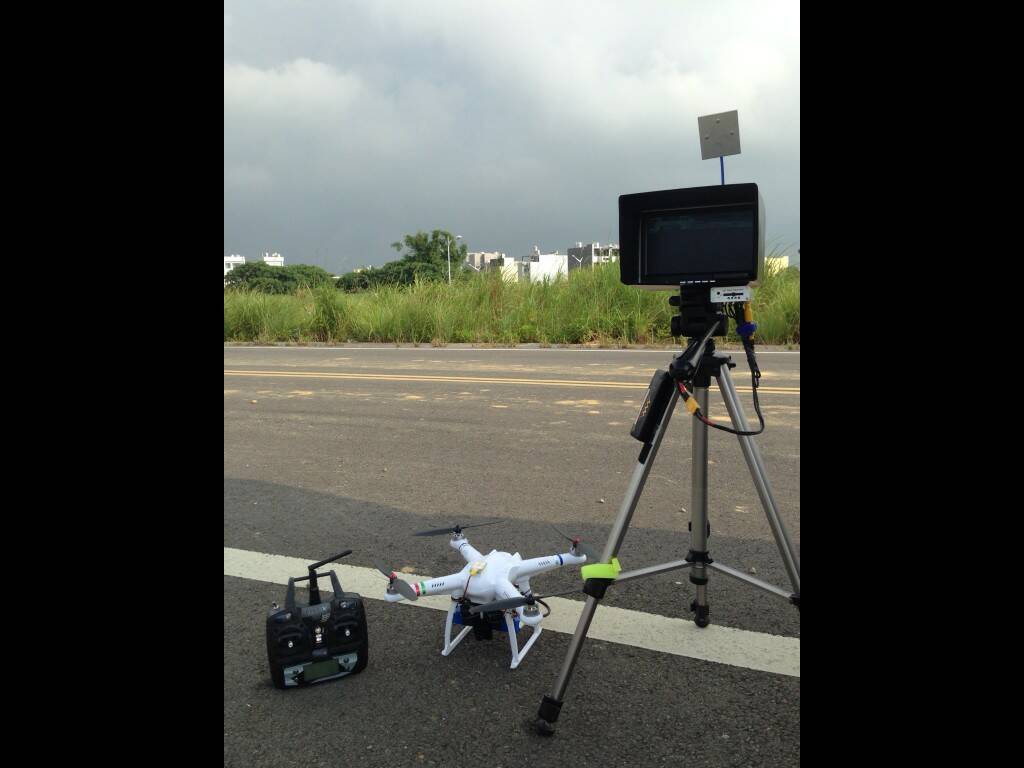

緩和一下大家的氣氛:
話說今早知道災情原因還是鐵齒的飛了3個架次,
因原訂的加大容量準備再度挑戰遠距,先暫緩執行(差點就有去無回),

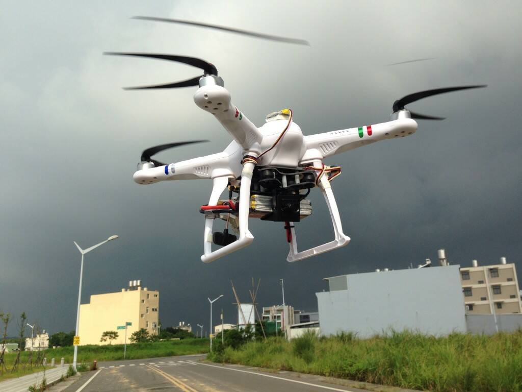

對了我的FreeX已回復苗條身材、但已習慣稱"胖福",F大的是"愛福好"
大集合
大集合
胖福美照
胖福美照

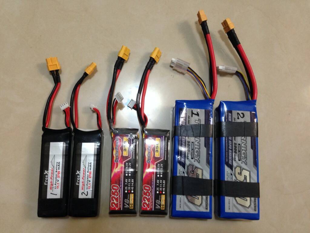

大瓶的撐較久
大瓶的撐較久
