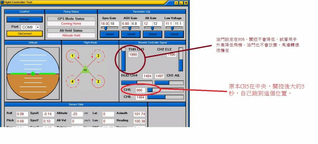

剛剛的測試,我的是第一代小福,韌體上了0627 1000m/1000m(最新版),剛剛測試,右肩上方開BACK HOME,右上方ALTITUDE,左上方GPS,油門推85%,然後關控,油門不會降,但經過5秒,CH5的自返會降低。油門不會降就很奇怪,因為假設85%會一直上升,關控應該回到中央定點對啊?不過這只是我的猜測,因為室內無GPS訊號,所以我也無法得知油門該如何跑。
我第一批小白福,經測試的確如此四個動作都到極限,然後關發射機,只見CH5跳到最低,其他CH1---CH4都還固定在頂點。這應該就是發射機失常,就算切再 失控返航,小福還是繼續往當時失控前的訊號繼續飛,這是全時介入的重大瑕疵吧。
是,NO控有作用(CH5),但是高油門並未降到低油門,這是全時介入的結果,因為飛控雖認為沒訊號要自返,但接收機的油門卻是一直送出85--90%的油門輸出,所以飛控就認為你雖要自返,但因為有全時介入,所以我繼續要四顆  詳情 回復 發表於 2014年6月29日 11:39 AM

現在飛友都已經證實如果遙控器沒有在中位而失控的狀態
小福是不會啟動失控返航,會維持在失控前的最後指令
而造成叛逃......
